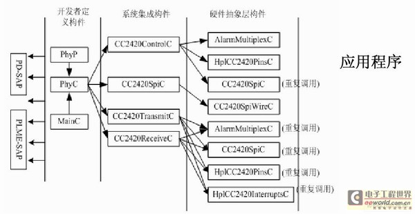

系统为了简化开发者的开发难度,对各芯片的底层构件进行了构件化包装。调用硬件底层构件所提供的最基本功能接口,来组合实现一些功能模块,如配制芯片模块、发送数据模块、接收数据模块等。系统对各芯片的硬件抽象层的集成化操作基本是一样的,图2 是CC2420系统集成构件调用硬件抽象层构件的关系。
图2 系统集成构件和硬件抽象层构件关系
由图2 可以看出,系统集成构件起到一个桥梁作用,使开发者简化了开发工作。但是,系统集成构件在调用硬件抽象构件实现自身功能的时候出现重复调用问题。并且构件CC2420SpiC 在不同的层(系统集成层和硬件抽象层)都有使用,这本身使得系统集成层和物
理抽象层关系变得模糊和复杂,加大开发者开发难度。
根据构件化系统编程可知,调用构件的接口需要实现提供接口构件中的event 事件。如果多个构件重复使用同一个构件的同一个接口,每个使用该接口的构件都需要将该接口中的event 事件执行一次。系统集成构件同时调用相同的硬件抽象层构件中的接口命令时,完成命令的signal 事件会通知每个使用该接口的构件。这就导致了构件化系统下编程常见问题:扇出(fan-out)。系统为了解决这一问题不得不将构件性质改为generic 类型。而这会引入新的构件调用模式。所有这些使得系统集成构件对硬件抽象层构件的调用变得比实际要复杂,代码的执行效率大大降低。

对构件化系统以及底层硬件抽象构件和各具体芯片研究分析可知,系统集成构件都是起到上述作用,同时又引入新的问题。若开发人员对硬件抽象构件熟悉,就完全可以跨过系统集成构件而直接使用硬件抽象层提供的构件。这样就简化了原方案中系统集成构件之间繁杂的调用关系,更重要的是可以大大提高系统的运行效率,还以CC2420 系统集成构件为例,其改进后的构件调用方案如图4 所示:
图4 改进方案中构件间关系
由图4 可知,原来方案中的系统集成级构件层的构件没有被调用,而直接调用硬件抽象层构件。由图4 与图2 对比发现,将原来系统集成层构件*能移到PhyP 构件中完成,这样避免了对底层构件的重复使用,整个结构更清晰简单。因此,需要对PhyP 构件做改进,使得其能够完成初始化射频芯片,调用射频芯片发送和接受数据。虽然看起来PhyP 构件要比实际代码量大,但是对改进后系统运行的测试结果表明,提高了10%的工作效率,缩减3000 行的代码量。

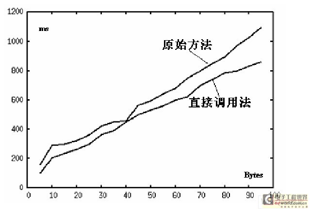

工作效率测试中应用产生50 个数据包后调用MAC 层发送接口发送这50 个数据包,从应用调用MAC 层数据接口时开始计时,到应用层收到包成功发送的确认消息为止。记录下这个响应时间,并依次增大发送数据包的的有效载荷,从10 个字节增加到90,记录下有效载和增加时的响应时间。效率测试将分别在原始方案和直接调用法开发出来的协议中进行,统计两种不同方法的工作参数,最后得到的时间分布如图5 所示。
图5 收发数据效率比较
由图5 可知,在50 个数据包的情况下,当数据包的有效载荷在10 至50 个字节时二者响应时间差距并不大,响应时间提高了10%左右,当有效载荷增加到50 个字节以上时,响应时间提高30%,有利于满足嵌入式系统的实时性要求
