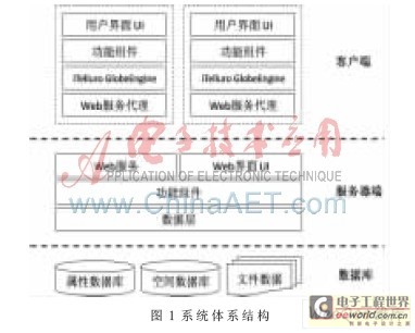

2.2 系统体系结构
整个系统包括客户端、服务器端和数据库3个部分,系统体系结构图如图1所示。
客户端是整个系统功能实现的关键部分,它将服务器端通过http协议返回的空间数据(遥感影像和DEM、行政区划、灾害数据、基础地理等)展示给用户。
服务器端基于Web服务,由.net和ASP.net开发,通过http协议向客户端提供功能和数据,通过iTelluro Server向系统服务器端提供空间数据服务、分析及查询服务。
系统数据库选用SQL Server 2005 Express。三维空间数据采用iTelluro自有的三维数据引擎保存。iTelluro基于改进的椭球四叉树空间索引DHEQT(Distributed Hash Table based Ellipsoidal Quadtrees)技术,可以实现10 TB数据的高效存取和索引(已在三峡库区地质灾害预警指挥系统中成功应用),为海量空间数据及大尺寸图像在网络上快速浏览提供保障。监测数据和其他通过文件形式保存的数据不做改变,通过适配器模式,应用相应的调用接口进行数据读写。

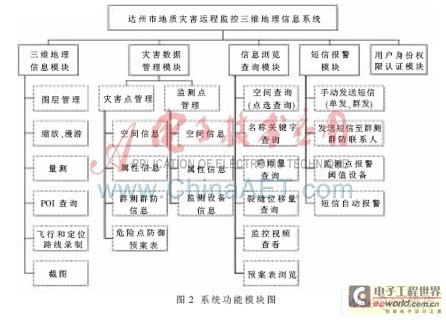

2.3 系统功能模块
系统包括三维地理信息、灾害数据管理、信息浏览查询、短信报警及用户身份权限认证五大功能模块,如图2所示。

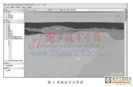

(1) 三维地理信息模块。包括基本的GIS功能:对各类影像数据、矢量数据及标注图层进行管理,地图的放大缩小、漫游,距离量测、面积量测和体积量测,POI信息点查询定位,飞行和定位路线的录制,坡度、坡向信息以及地形坡面分析。
系统集成了基础地理、基础地质、灾害易发性分区、防治规划等数据,以上数据分别来自WMS、ArcIMS等数据源,可为地质灾害防治管理、决策提供基础数据,图3为加载了灾害易发性分区图的系统运行界面。
(2)灾害数据管理模块。主要针对达州市1 781处地质灾害隐患点及9处重点防御监测点,建立其属性信息数据表并与地理信息相关联,实现在三维视图中的查询、编辑。其中,灾害点管理包括空间信息管理、属性信息管理、群测群防信息管理和“地质灾害主要危险点防御预案表”的录入、查询以及备份。监测点管理内容包括监测点空间信息、属性信息和监测设备信息(每个监测点安装有一台雨量计、一台裂缝位移测量仪和两部视频监控红外摄像机)等。

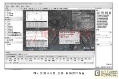

(3)信息浏览查询模块。用户可以在三维视图上通过点选相应的灾害点或监测点进行信息查询,也可以通过关键字查询定位地标信息以及灾害信息。同时,可以查看监测仪器的实时和历史数据。雨量计监测数据分别以日降雨量和小时降雨量为单位统计为柱状图;裂缝位移测量仪监测数据统计显示为曲线图;监控视频查看窗口能够显示监测点的实时图像,这样即使是在中心机房也能全面系统地了解各个灾害点和监控点的详细情况。
(4) 短信报警模块。通过移动MAS服务器,系统使用者可以以手动方式发送目标短信内容至目标联系人,同时,短信自动报警模块会将实时监测预警数据通过短信方式及时有效地发送到预先设置的职能部门领导及办事人员的手机终端上,以提高报警的精确度和及时性。
(5) 用户身份权限认证模块。包括权限认证和用户管理两个部分。用户需要登录才可以使用该系统,各个功能模块也需要登录后才可用。已登录用户可以添加、删除、编辑和设置其属性信息。

基于网络三维地理信息系统和MAS的达州地质灾害远程监控系统对达州市1:10 000航拍影像图、达州市地质灾害易发分区图、达州市地质灾害防治分区图进行分析与处理,实现了该地区的三维可视化。在此基础上建立灾害点监测点属性数据库,可以对所有地质灾害隐患点进行属性信息查询和编辑,同时结合监测仪器和监控设备实现监测点的远程实时监控预警。图 3是系统运行的主界面,图 4为监测点实时雨量、位移监测数据及监控视频的查看界面。

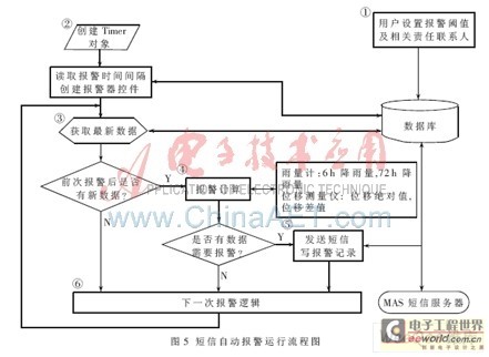

短信报警根据用户预先设定的不同级别(按照地质灾害危险程度分为橙色、红色、$、绿色、蓝色5个等级)的报警阈值,系统提供Windows服务对监测数据库进行实时查询和分析,一旦监测数据通过报警模型计算,达到对应的报警阈值,即通过中国移动MAS服务器发送实时危险情况到相关负责人的手机终端,实现远程监测预警。短信自动报警运行流程图如图5所示。
如图5所示,短信自动报警运行流程可以划分6个步骤:①用户分等级、分设备设置报警阈值及相关责任联系人;②创建Timer对象,从配置文件读取报警运行时间间隔并创建报警器控件(需要报警的设备、报警级别、报警阈值、报警联系人);③获取监测数据库中的最新数据,并判断前次报警后是否还有新数据,如果有新数据则进入下一流程;否则结束此次报警进入下一次报警逻辑;④进行报警计算,计算模型包括雨量和位移,如果计算结果超过报警阈值则进入下一流程;否则进入下一报警逻辑; ⑤通过MAS短信服务器把报警短信发送至相关责任人,写发送记录到数据库;⑥进入下一次报警逻辑阶段,当时间间隔到达用户设定的报警逻辑时间间隔,则进入流程③)。
