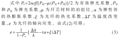

光纤光栅的周期在几百纳米数量级。当某一宽带光源的光入射到光纤光栅中时,折射率分布的周期性结构导致某一特定波长光的反射,反射光的波长(即谐振波长)由Bragg公式确定:
光纤光栅应力传感器通常是将光纤光栅附着在某一弹性体上,同时进行保护封装。当弹性体受到压力时,光纤光栅与弹性体一起发生应变,导致光纤光栅的谐振波长漂移,漂移量由式(2)给出:
从式(3)可以看出,如果已知光纤光栅谐振波长的漂移量以及其工作温度的改变量,就可以计算出光纤光栅的应变。
