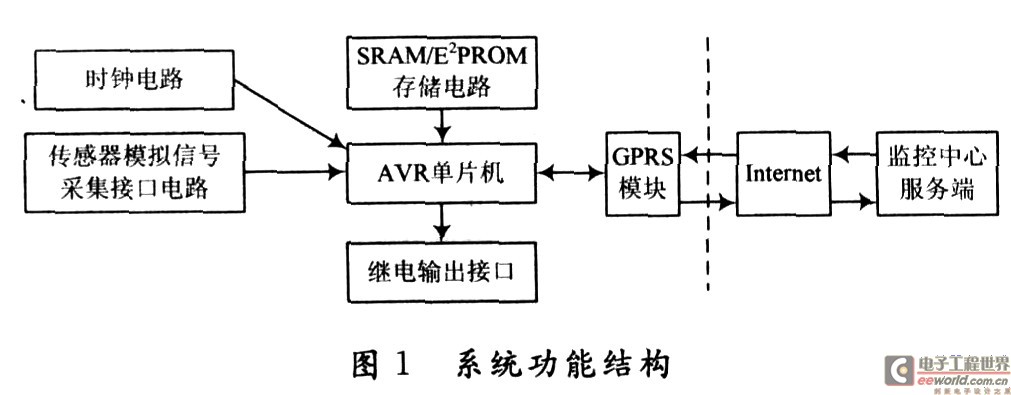

以AVR单片机为主处理芯片,实现传感器信号的采集、发送以及远程控制命令的接收。系统功能结构框图如图1所示。
系统工作时,油烟传感器采集的模拟信号经过滤波与放大处理后进入AVR单片机的A/D转换接口,单片机把采集的数据存入扩展的SRAM中并传给GPRS模块,并通过GPRS网络与Internet连接传送到远方的PC机,显示在数据采集监控软件上。如果远方的PC机的工作人员需要对系统进行控制时,可以发送的控制信号通过Internet与GPRS服务进行连接,系统的GPRS模块接收到信号后也把数据存入SRAM,AVR单片机从SRAM中读取数据,控制输出警告信号,同时控制继电器控制油烟净化设备采取油烟的净化措施。

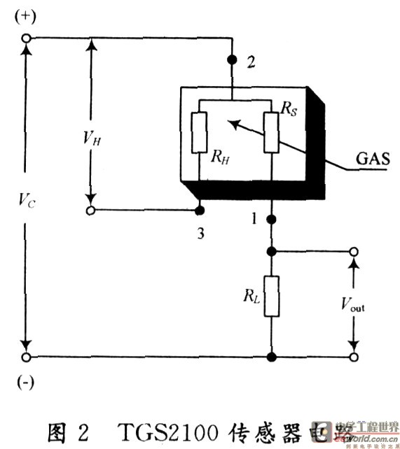

系统所用的传感器是TGS2100空气质量传感器,具有对气味气体、气态的空气污染灵敏度高、低功耗、寿命长、低价位、应用电路简单等特点,广泛应用在气体测量报警比如香烟气、油烟气、异味等。TGS2100传感器电路如图2所示。
其中:VH是加在加热电阻RH上的电压,保证传感器工作在合适的感应温度;VC、是传感器的工作电压,VC和VH可以使用同一个电源,保证在5.0±0.2 V DC:RS是敏感电阻,烟气的浓度改变其电阻值也跟着改变;RL是负载电阻,它两端的电压是传感器的输出电压。为保证传感器检测的精度,要求传感器工作时RS的功耗Ps≤15 mW。

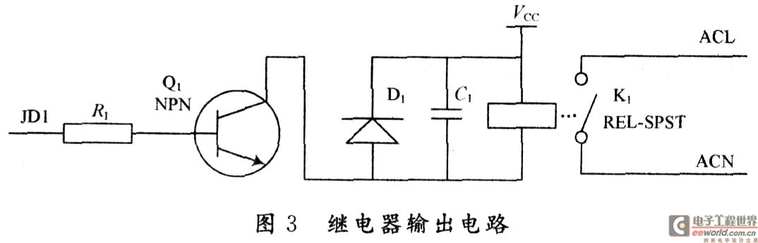

继电输出由单片机I/O口引出,触发晶体管开通控制继电器,从而控制外部设备的运作。继电器输出电路如图3所示。

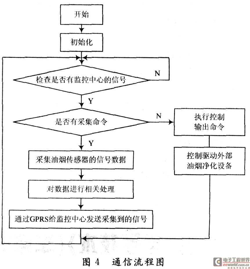

系统在上电复位后,首先要进行系统初始化,即要对其工作参数进行设置,以确保其正常工作。主要是对一些寄存器进行配置,例如接收配置寄存器、发送配置寄存器、数据配置寄存器、中断屏蔽寄存器等。系统软件总体流程图如图4所示。
系统工作时不断地通过串口向MC39i模块发送AT命令查询是否有新的命令,然后根据命令做相关的处理。
