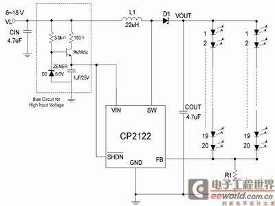

(1)方案一:采用CP2122B1驱动2串x20颗
本方案根据日新科技的红外发光二极管EDIR9405B1 进行设计,其主要技术指标如下:正向导通电压 VFTypical = 1.7V @ IF = 60mA。
CP2122驱动40个红外LED灯(2串×20个)
在以上方案中,采用R1 实现电流设置,用来设置2 串红外LED 灯并联后的总电流IR,R1=Vfb/IR。其中,FB 端的电压Vfb=300mV。
比如,欲使单路LED 灯的电流是60mA,则通过R1 的电流是120mA,此时,R1=300mV/120mA=2.5 欧姆。当单个LED 灯的压降是1.7V 时,则VOUT=1.7V×20=34V。此时需注意稳压二极管D1 的参数选择,须满足负载的最低要求,即通过D1 的电流须大于120mA,同时D1 的耐压须大于34V;也需要合理的选择电容CIN 和COUT。

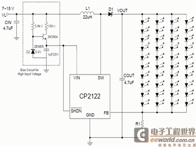

(2)方案二:采用CP2122B1驱动4串x10颗
在该方案中,采用一个电流设置电阻R1,用来设置4 串红外LED 灯并联后的总电流IR,R1=Vfb/IR。其中,FB 端的电压Vfb=300mV。
比如,欲使单路LED 灯的电流是60mA,则通过R1 的电流是240mA,此时,R1=300mV/240mA=1.25 欧姆。当单个LED 灯的压降是1.7V 时,则VOUT=1.7V×1017V。此时需注意稳压二极管D1 的参数选择,须满足负载的最低要求,即通过D1 的电流须大于240mA,同时D1 的耐压须大于17V;也需要合理的选择电容CIN 和COUT。

方案一的整体驱动电流较小,损失在反馈电阻上的热功耗较小。但是其需要的工作电压也相对较高。因此在实际使用中,对于输入电压过低(VIN<8V)的情况下,转换效率会有所降低(70%左右),但是其可以工作在更高的输入电压下。
方案二的整体驱动电流较大,损失在反馈电阻上的热功耗较大,但是其需要的工作电压也相对较低。因此在实际使用中,方案二适用于对于输入电压比较低的情况下。
