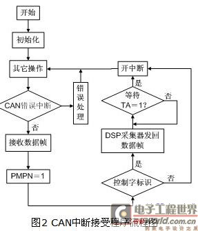

CAN通讯系统软件设计中,对于接受采用中断的方式,要求系统对于接受到的数据必须马上处理,以提高系统的实时响应特性,其程序流程图见图2。DSP上传实时采集数据的发送采用定时查询的方式,查询ADC采样是否结束并且进行了相应的数据处理后,立即将数据通过CAN控制器装载并发送到CAN总线上。

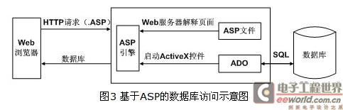

ASP(ActiveServerPages)内含于IIS3.0之后的版本中,ASP本身并不是一种脚本语言,其实是一套微软开发的服务器端脚本环境,即它只是提供了一种使镶嵌在HTMI页面中的脚本程序得以运行的环境。它具有使用简单,并且有强大的后台支持。本系统的工作环境为Windows2000Server,开发系统为VC++,在此选用Microsoft的ASP,它既简单好用,又有强大的功能和强有力的技术支持。通过ASP可以结合HTML网页、VBScript和JavaScript.ASP指令和ActiveX元件建立动态、交互且高效的Web服务器应用程序。而且ASP与ADO(ActiveXDataObjects)结合很容易实现对数据库的访问,访问模型如图3所示。当浏览器发出一个HTTP请求时,Web服务器响应这一请求,调用ASP引擎解释被申请的ASP文件,若遇到的是ActiveX控件,则启动相应的ActiveX控件。借助于ADO及SQL语言访问数据库,并将其运行结果生成相应的HTML语法成份,与文件中原有的文本和HTML标记一起组成标准的HTML页面返回至客户端浏览器。

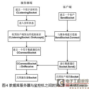

数据库与企业监控诊断中心(或远程诊断中心)监控机的实时数据通信采用WindowsSockets通信机制,Socket通信是一种特殊的I/O,Socket实际上是TCP/IP网络上提供的一个通信端口,借助于它,用户所开发的应用程序可以通过网络与其它应用程序进行通信。Socket提供的一整套原语可供用户编程调用和访问系统资源,并可用来开发一些与网络有关的、有实时性要求的应用软件。在应用软件的开发中主要使用两种类型的Socket(套接字):
1. 流式套接字
它定义了一种可靠的、面向连接的服务,实现了无差错、无重复的顺序数据传输。适用于处理大量数据,流式套接字使用的是TCP协议,TCP协议是以连接为基础的,即必须先建立连接,才能相互通信。如HTTP,FTP,Telnet等使用的都是流式套接字。
2. 据报套接字
它定义了一种无连接的服务,数据通过相互独立的报文进行传输,是无序的,并且不保证可靠、无差错。数据报套接字虽然也使用IP,但是它不使用TCP,而是UDP(UserDatagramProtocol)。UDP不像流式套接字那样维护一个打开的连接,用户只需要把数据打成一个包,把远程的IP贴上去,然后就把这个包发出去。如TFTP(TrivialFile Transfer Protocol)就使用UDP。
为了保证数据传输的可靠性,该系统采用基于可靠连接的流式套接字,其协议为TCP/IP协议。由于Windowsserver2000是多任务操作系统,不同的任务对应着不同的进程。为了实现数据的正常传输,必须通过端口号明确监控机是与数据库的哪一个进程相连,可供各监控机使用的端口号范围为:1024~4999,本系统中选用3000。此外,由于同时与数据库相连的监控机可以多于一个,为了使各个进程之间的数据通信不会发生冲突,数据库应用程序应首先创建一个侦听Sockets,用于接收监控机的连接请求。当数据库接受了监控机的连接请求后,会返回一个新Sockets的描述符,这个新Sockets将用来处理新的连接。原来的Sockets将继续侦听新的连接请求。整个数据通信过程的流程图如图4所示。
