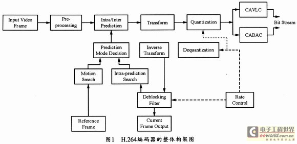

H.264是ISO和ITU联合制定的新一代视频编码标准,具有很高的压缩比和很好的鲁棒性。其整体框架如图1所示。
在继承了原有视频编码标准的基础上,H.264作了多方面的改进,包括引入4×4子块和16x16子块共9种模式的帧内预测。帧内模式的引入是为了与变换编码一起用于消除空间上的冗余,进而大大提高编码效率。在帧间模式中,H.264可支持多尺寸的运动估计和补偿。其帧间预测时块的大小不是固定的8x8,而是可以从4×4到16x16,并且包括长宽不等的块(共7种类型),同时支持多参考帧,故可大大提高预测性能。此外,H.264还采用整数DCT变换来降低计算量,同时采用自适应算术编码来提高编码效率,并可利用滤波器消除低比特量化带来的块效应等。事实上,H.264的效率比现有的编码技术可提高50%。

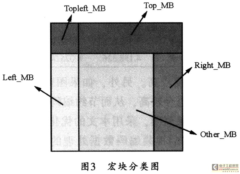

一帧图像被分成多个宏块时,不同位置的宏块有不同的特性。因此,可以根据宏块在一帧图像中的不同位置来对宏块进行分类,以将具有相同编码特性的宏块归为一类,这样,可以将帧图像的宏块分成五类。图3所示是其宏块分类图。
通过对宏块进行分类,可对不同的宏块调用不同的函数来对其独立编码,从而减少很多不必要的判断,这样就不会打断DSP的流水操作,达到提高速度之目的,同时在进行优化时也更具针对性。

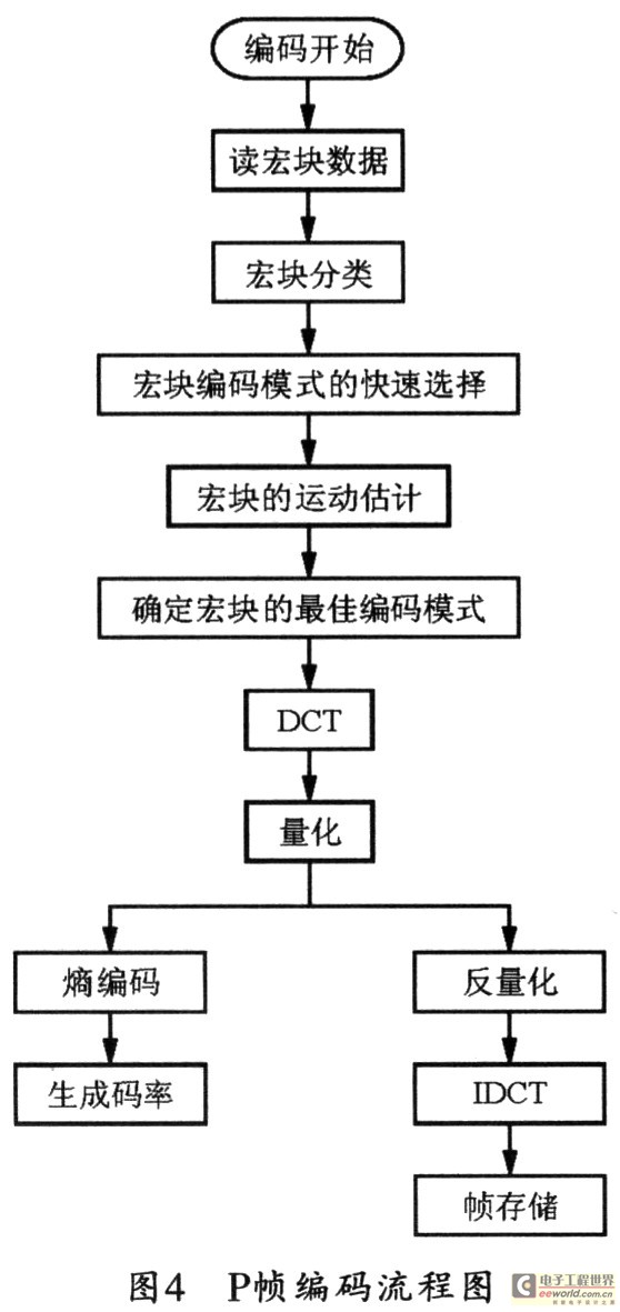

本编码器在P帧编码时,只用了一帧参考帧,并且改进了micro_h264编码器软件模型所使用的对宏块编码模式逐一遍历的算法,而是采用宏块编码模式快速选择算法。P帧编码的流程图如图4所示。
运行平台的不同,软件结构也应该根据各自的特点做些调整。较低复杂度的编码器可将多个不同类宏块独立出来单独处理,这样可以省去许多中间的重复判断,不仅能提高编码速度,同时程序结构也显得更为清晰,而且,由于各个模块的相对独立,也有利于程序的扩展。虽然这样在一定程度上增加了代码量,但却能有效地提高编码速度。

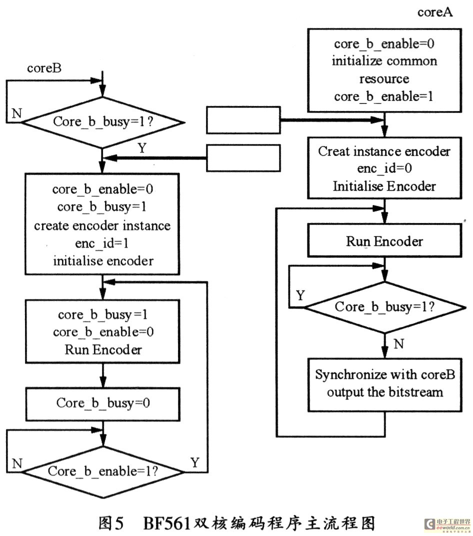

为了保证编码器的稳定工作,本文把内核定位在600 MHz,如果能在600 MHz的基础上实现4CIF格式的实时编码,那么,提高内核处理频率就能支持更高质量的4CIF格式的视频编码处理。为了实现25帧图像的实时编码,每帧需要的时钟周期数为600 MHz/25=24MHz,即需要在24 MHz时钟周期数内编码一帧。大约相当于在6 MHz内进行一帧CIF格式的视频处理,显然,如果使用一个核是很难做到实时编码处理的。本文不同于大多数双核系统的一个核运行操作系统,而另一个核运行其它软件的工作方式,是将编码器放在两个核内同时进行处理。
在ADSP-BF561开发板上实现这个编码算法时,其主要的难点是两个核之间如何通信以及协调工作。双核同时运行一个视频编码程序时,需要对数据进行共享和交换。虽然,使用片外内存或者L2共享存储器来进行宏块数据交换的实现方法比较简单,且不需要进行数据的拷贝,但是,大量访问低速率存储器的操作将极大地影响程序执行的速率,进而影响编码器的编码效率,所以,不能采用共享内存来进行宏块数据的交换。本文采用的是IMDMA在双核各自的L1数据段直接进行数据交换,而且在编码处理的同时进行内存数据的交换,从而避免了大量访问低速率的存储空间操作,减少了程序执行的时间。而由于消息交换数据量很小,可以使用共享存储器,因此,可以采用访问速率相对较快的L2存储器来进行存取。事实上,笔者已经经过优化编程在BF561开发板上实现了上述编码算法。其双核编码主流程如图5所示。

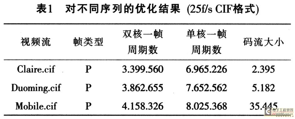

经过优化,H.264的编码性能有了较大的提升,实现了在BF561芯片上对4CIF格式视频的实时编码处理。同时,笔者还在VisualDSP++5.0编译环境下分别对原编码器和双核编码器实现的编码结果进行了测试,其结果如表1所列。事实上,编码速度基本取决于图像画面的运动情况和颜色是否丰富。从上面的数据可以看出,对于不同序列,其编码速度也不同。Claire序列的编码速度之所以很快,是因为图像背景静止,只有肩部和头部有运动,所以编码数据量较表1对不同序列的优化结果(25f/s CIF格式)少,编码速度较高。另外,如果图像比较简单,其编码速度也会较高,从而节约编码时间。
试验结果表明,采用本文的优化方法可以节约大量的H.264视频编码数据处理的时间,能较好地满足4CIF视频序列实时编码的要求。而对于很复杂的图像,也可以在一定的量化参数下实现4CIF的实时编码。
