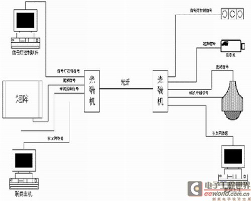

下面我们通过浙江省某城市道路监控系统的实际案例,简单介绍一下城市交通监控系统中光端机的使用情况。这是一个大型交通监控系统,前端包含有固定摄像机270余个,快速一体化球机60个,300多路视频图像以及路口的信号灯控制线、电子警察数据线一并接入城市各交通路口的70余个信号机箱内,并且在每个信号机箱里都安装一个或多个光端机,以便将各路口的视频图像以及电子警察拍到的图片通过光纤传输到监控中心。
控制中心采用大型矩阵实现视频的控制,将图像切换到监视屏幕墙,并用硬盘录像机将所有图像录像保存。同时,中心的矩阵主机对球机发出的控制信号、信号灯控制软件与电子警察软件的数据信号也通过光端机传输到前端各路口,以控制球机的角度、远近、光圈,信号灯的时间以及设置电子警察,从而可以更好的统计和调节交通流量,有效缓解交通拥堵。由于前端的各信号机箱所连接的前端设备不尽相同,需要传输的信号也各不相同,也就需要各种不同型号的光端机。(如图所示)
在这个系统中,我们采用了美国Infinova(英飞拓)有限公司(前身为美国NTK(洛泰克)公司)推出的Infinova品牌数字光端机,其优秀的电路设计和高质量的元器件使其具有足够大的光学链损和动态范围。我们可以根据前端的实际情况采用不同型号的光端机:有些路口只有监控图像,没有其他设备,我们采用纯视频光端机;有些不仅有固定摄像机还有一体化球机,我们采用视频加反向422控制信号光端机;也有前端有电子警察或者信号灯,我们采用视频加数据232控制信号光端机;还有些有计算机联网,我们需要采用以太网数据光端机;更有光端机可以将以上所有数据类型一并传输的。不管传输何种数据,它都具有实时的状态指示,便于我们发现和解决问题。同时,我们在选择光端机的时候还预留了一些视频和数据通道,以便于以后系统的整体扩容以及各城市系统之间的联网。
由以上案们不难看出,光端机在交通监控系统中起到了不可或缺的作用,同时根据不同的信号类型选择不同的光端机也是至关重要的,它可以帮助我们更加有效的实时监控和解决交通问题。
