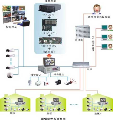

二、系统原理
长久以来,众多安防监控行业的厂商对P4级工业CPU卡的面世,一直予以最热切的关注。因为,Pentium-4工业CPU卡在视频监控中的应用,是DVR发展的必然趋势,同时也必然推动视频监控领域向更高层次的发展。目前推出的监控系统,采用了MPEG4方式进行压缩记录,完全兼容于TCP/IP网络,具备了更强劲的性能。
1、监控前端设备AV(音视频)信号,通过视频电缆传输至系统控制主机/控制分机的AV输入端,报警信号传输至报警输入端。系统控制主机/控制分机具有数字多画面显示、联动报警、灯光、电动门,音视频同步采集,硬盘记录监控图像,远程广播监控图像,监听/对讲等功能。
2、控制分机还可通过网络远程传输监视图像,实现远程监视和控制。
3、控制分机/主机作为视频服务器,本地监控图像可作数字多画面显示/电视墙显示。可远程监视和控制监控前端设备,控制分机/主机本地硬盘可记录监控图像,联动报警、灯光、电动门。
系统框图

监控主机配置为:
IPC-8421
FSC-1715VN/CPUP42.4G/DDR256M/
IPC-6114P12/
PS-360W
