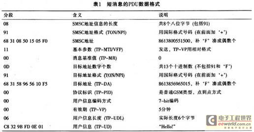

发送短信模块的主要工作是对要发送的短消息的数据格式进行组装并对短信内容进行编码。如要发送到手机号码是13856965015,短信中心号码是8613800551500,短信内容是“Hello!”,则其数据格式编码如表1所列。

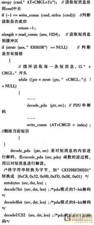

接收短信时,系统首先判断是否要接收短消息。当得知需要接收短消息后,可用AT+CNMI=?来判断是否有新的短消息,如果有,则用AT+CMGL=1来读取短消息,并对读取的每条短消息进行解码。当读取一条短信后,即可用AT+CMGD=index,来直接删除,然后再读取下一条短消息。直到不再需要读取短消息。其代码为:
receivesms(SMS*temp);∥读取短信到缓存中
下面是这个函数里面的部分内容:
