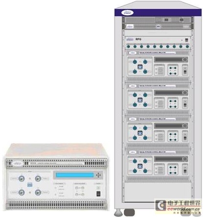

思博伦SR5500M在2007年底推出之时就考虑到TD-SCDMA智能天线的商用测试,即模块化设计。如图1所示,4台SR5500M既可以供不同地点的不同团队测试,比如测试单天线性能等,也可以组合成系统,供同一地点的多个团队测试单天线性能,或供同一团队测试8天线性能,极大的提高了设备利用率:
图1思博伦SR5500M

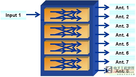

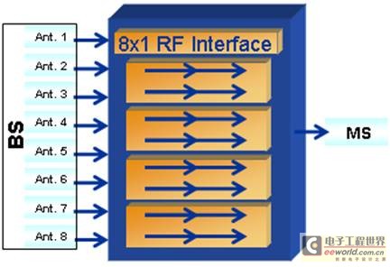

本文讨论8天线测试情况。SR5500M系统既可以测试下行beamforming,如图2a所示,也可以测试上行分集接收,如图2b所示。需要指出的是,下行测试时需要基站工作在测试模式:可以人为指定beamforming的方向。
图2a下行8×1配置
图2b上行1×8配置
图2单个SR5500M既可以配置成MIMOmode,也可以配置成普通mode 。

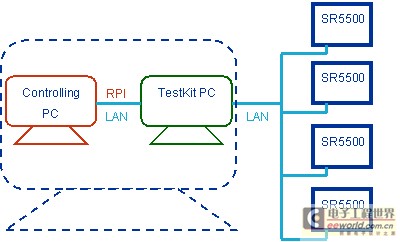

SR5500M提供了RPI接口(Remote Programming Interface)供外部程序控制SR5500M。如图3所示,SR5500 Testkit软件所在电脑通过TCP/IP与1台至4台SR5500M连接,控制电脑亦通过TCP/IP与SR5500M连接(通常, 可以用一个Switch连接所有设备);控制电脑和SR5500 Testkit软件所在电脑合并为一台电脑。
图3RPI工作连接图
控制电脑上的外部程序先发送命令给SR5500Testkit,SR5500Testkit将命令转发给各台SR5500M。这样,所以SR5500 Testkit上的操作均可由外部程序完成,并且通过外部程序完成各种用户定制的复杂的控制或查询。使用通用的脚本编辑软件即可编辑相应的程序,如Tcl,Perl等脚本编辑软件。

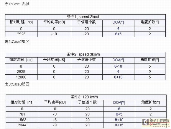

1)多天线解调测试(静态测试):在不同的来波角度(DOA)下测试接收性能。各条径存在一定的角度扩展,各条径分别来自不同的角度。验证在该传播环境下接收机的解调性能。传播环境如表1-表3所示。
2)动态DOA测试(动态测试):在不同的传播环境下,模拟随时间改变的来波角度,各条径的角度相同。验证接收机判断来波角度的准确性,以及接收机的解调性能。传播环境如表1-表3所示(但各径角度差为0)。

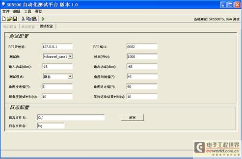

如图4.2.1所示,设置IP地址和端口是为与SR5500 Testkit通信,然后就可以选择信道模型、测试频点、输入输出功率,选择静态或动态。如果是静态,则只有角度初始值生效,如果是动态,则按照角度步进值和角度终止值自动执行,为了测试稳定性和记录的方便,软件还提供了每个测试点时长和等待记录结果的时长:
图4.2.1测试软件

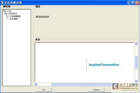

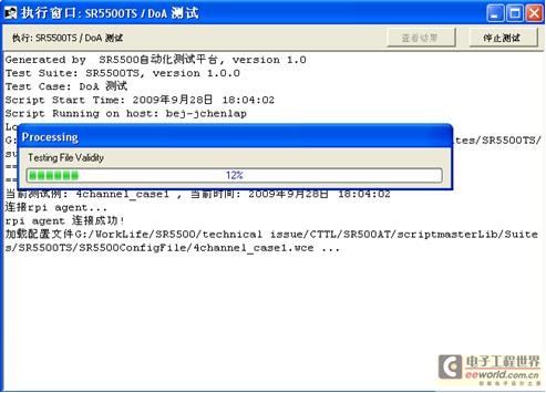

设置完成后,点击运行按钮,即可看到执行窗口界面,如图4.2.2所示:
图4.2.2开始测试

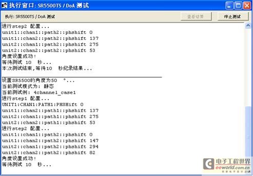

测试运行过程中,可以从该窗口观察测试实时状态,如图4.3.3所示。同时在基站端观察并记录测试结果。
图4.3.3测试实时状态
