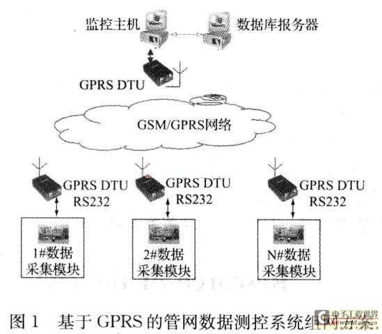

基于GPRS的管网数据测控系统主要有监控主机、GSM/GPRS网络以及GPRS数据传输单元(GPRS DTU)组成。宏观上看,系统分为硬件平台和软件平台两个部分。
  2.1 硬件平台结构
硬件平台分为监测中心和检测终端两个部分。检测终端采集传感器数据,然后将数据打成IP包,通过GPRS模块的SM卡接入GPRS网络,发送到外部Internet网络,再通过GPRS服务器,将数据发送到监测中心,由监测中心的PC机接收和处理数据。管网硬件数据测控系统硬件组成图如图1所示:
监测终端设备采用基于单片机的数据采集系统,传感器采集的数据经过处理后通过RS232接入GPRS通信模块,从而实现GPRS网络通信。数据终端将数据经过UDP/IP、PPP协议封装后发送至GPRS网络,通过GPRS数据网络将数据传输到监控中心。
