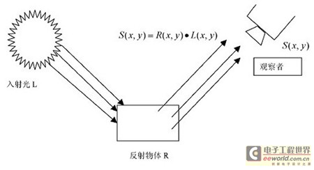

根据Land提出的理论,一幅给定的图像S(x,y)分解成两幅不同的图像:反射物体图像R(x,y)和入射光图像L(x,y),其原理示意图如下:
原理示意图
对于观察图像S中的每个点(x,y),用公式可以表示为:
S(x,y)=R(x,y)﹒L(x,y)(1)
据Retinex理论,物体的颜色是由物体对光线的反射能力决定的,而物体对光线的反射能力是物体本身固有的属性,与光源强度的绝对值没有依赖关系。因此通过计算各个像素间的相对明暗关系,可以对图像中的每个像素点做校正,从而确定该像素点的颜色。

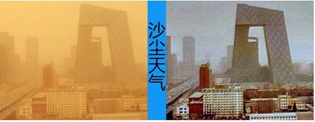

沙尘天气下

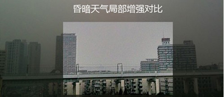

昏暗环境下

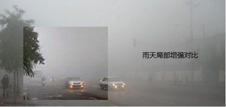

雨天环境下

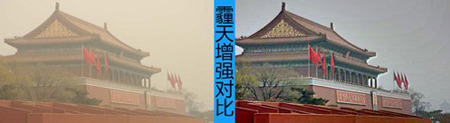

阴霾天气下
