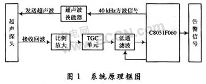

该设计是利用美国Silicon Laboratories公司的高性能、高集成度SoC(System on a Chip)C8051F060为核心硬件。在手杖的着地端的前上方、前下方、左前方、右前方各安置一个超声探头,通过芯片与探头及外围电路共同组成的信号发送与识别系统完成导盲的功能。系统工作原理方框示意图如图1所示。
超声信号的工作频率是40 kHz,首先C8051F060MCU产生4路40 kHz的方波信号分别由换能器输送到手杖末端的超声探头。工作时第一个探头先发出16个周期的超声波信号,之后开始接收回波信号,回波信号先经比例放大后得到较大的信号,再进入自动增益控制部分,将信号放大为单片机能够识别的信号,然后再对信号低通滤波后送入单片机,然后第二个探头再发送16个周期的超声信号,以同样的方式接收处理,随后是第三个、第四个、第一个,如此循环发送接收。将两个探头发送时间问隔定为18.5 ms,这样除去发送时间、消余震时间与信号处理时间总计约2.9 ms,剩余的15.6 ms用来接收34 cm~3 m内的障碍物反射回来的回波信号。

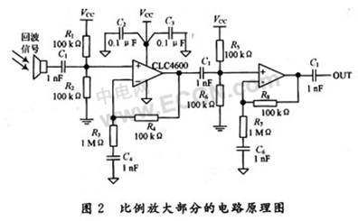

信号发送出去以后若遇障碍物就会反射回来,即为回波。回波信号信号一般较弱,仅为几毫伏,该系统先将接收到的回波进行比例放大,使回波信号增大到几百毫伏。比例放大部分采用的芯片是CADEKA Microcircuits的CLC4600运算放大器,CLC4600运算放大器据具有四信道,每通道供电电流消耗仅3.3 mA,具有300 MHz的单位增益带宽。比例放大部分的电路原理图如图2所示。

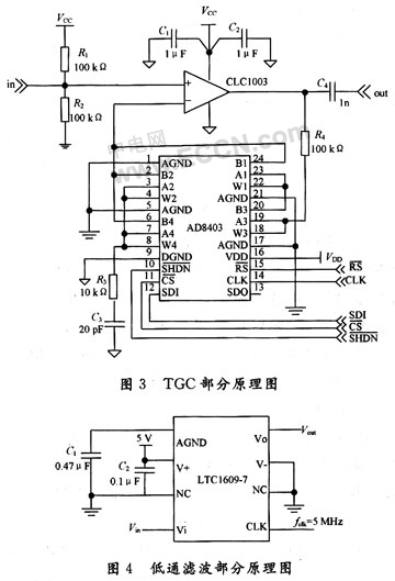

由于障碍物的远近不同以及超声在空气中的衰减程度,得到的回波信号幅度会有所变化:越早接收到的回波信号越强,越晚越弱。针对不同时刻接收到的回波的强度不同,需要对信号进行不同倍数的放大,使放大后的信号都有相同的幅值,因此需要一个增益随时间变化可调的放大电路,这样的放大电路即为时间增益控制(TGC)电路。
该设计中TGC部分主要是由运算放大器与数字电位器相互配合共同实现的。运算放大器采用的是CADEKA Microcircuits的单路,低失调,轨到轨输入/输出放大器CLC1003。数字电位器选用美国ADI公司生产的AD8403A10,是一种具有数字接口的有源器件,可方便地与单片机相连接,用来精确调整其阻值。他可以代替电路中的机械电位器,从而实现操作上的智能化。采用固定数字电位器来控制放大电路的增益,可以用简单的线路,实现量程多极变化,并且具有很高的增益分辨率。AD8403A10是四通道的数字电位器,每通道的电阻的标称值为10 kΩ,有256个分支点,最小的电阻调整精度可达39 Ω,采用两通道并联可将精度降至20 Ω以内,每通道的不同分支点的处的电阻值都有相应的串行数据与之对应。将AD8403的两通道串联用来调节增益,另两通道串联用来调节偏执电压,当回波信号接收后,单片机通过向AD8403不断送入串行数据来调节不同时刻的增益,最终使得到的回波信号幅度在一定的范围之内。本单元的硬件原理图如图3所示。

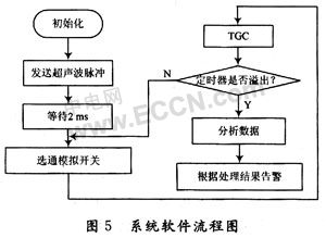

该系统的软件设计主要包括超声波信号的产生并选通发送、信号选通接收、TGC单元的控制、低通滤波器的时钟输入等四部分。根据C8051F060的资源及特点,方波信号的产生通过设置PCA中的特殊功能寄存器PCA0CN,PCA0MD,PCA0CPMn,PCA0L,PCA0H实现,其中PCA0MD寄存器可控制PCA的时钟源选择;PCA0CPMn寄存器可配置PCA捕捉/比较模块的工作方式;而PCA01,PCA0H寄存器则用于控制信号产生与停止的时间周期。TGC单元的控制需要串行数据信号、片选和时钟信号,此部分通过设置SPI0中的寄存器SPI0CN,SPI0DAT,SPI0CFG,SPI0CKR实现。其中SPI0DAT用于发送和接收SPI0数据;SPI0CFG寄存器决定SPI0的工作方式;SPI0CKR决定时钟信号的频率。低通滤波器需要5 MHz的时钟信号,也由设置PCA中的特殊功能寄存器来实现。信号的选通接收部分则由通用的I/O口配合多路对模拟开关的控制实现。图5是该系统设计的软件结构流程图。
