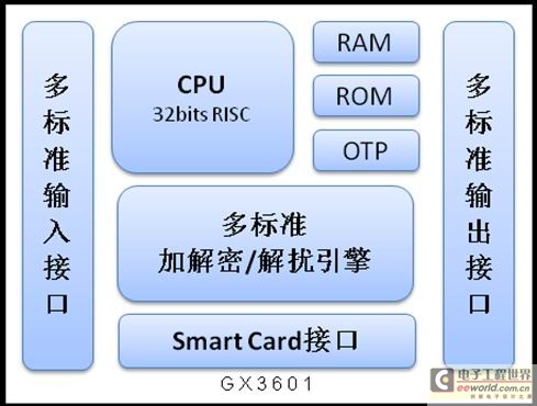

面对这样的现状,我们需要一座能连接原有的CA及安全系统与便携设备的桥梁,这个桥梁就是一颗高级安全芯片。如图1所示,它是一个小型的SoC芯片,具备CPU,安全模块,各种接口等功能,以此实现以下特性:
* 可支持各种CA集成
芯片可运行嵌入式操作系统,以支持各种CA库的集成。 配备ISO7816接口,可与smart card进行通信和密钥传输。再加上一个灵活的解复用和解扰模块,完成信息提取和节目解扰,即可实现普通的CA系统。
* 具有高级安全特性
在普通的CA系统基础上,为了防止CA破解、共享等问题,CA厂家通常提出了很多高级安全特性。为此芯片设计中包含了多标准的硬件加解密引擎,支持AES/DES/3DES/MULT2/SMS4等各种加解密标准及衍生算法。同时进行全面的安全接口和通路设计,包括安全JTAG,安全启动,关键数据防捕获等各种手段,确保CA系统牢不可破。
* 接口灵活多样
针对便携市场上各种各样的产品和应用,多样化的接口必不可少。一方面支持各种信道解调器的接入,另一方面将解扰后的内容输出到各种终端,包括电脑、手机、MP4、GPS等。
* 低功耗、低成本
在原有的便携设备中增加数字电视模块后,如何降低整机功耗和成本是大家都迫切想解决的问题。在这颗安全芯片中,采用了先进的多级时钟门控,频率动态调整,超级休眠等技术,将动态功耗和待机功耗都降到了较低的水平;同时竭力控制面积和封装尺寸,使整机成本增加有限。

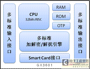

* 多制式的USB PC电视
笔记本电脑或普通台式PC,拥有强大的解码能力及较大的屏幕,可实现高清播放、视频录制等各种高端应用,是收看电视的优秀平台。CMMB或DTMB无线接收,更是笔记本电脑的绝配。针对目前CMMB的CA系统,不论是Nagravision还是永新视博,这样一颗安全芯片都能轻松集成和完美支持,而且是采用成本更低的SMD或多芯片封装方式。借助芯片的多标准接口,甚至可以组成一个CMMB和DTMB双模电视棒,两个制式的信号和节目互补,解决目前节目源少和信号覆盖的问题。
一旦高级安全芯片解决了CA问题,其他各种制式的数字电视也可以进入PCTV领域。特别是拥有丰富节目源的有线电视和卫星电视,虽然不能移动,但作为家庭电视的一种补充,可以吸引更多的消费群体购买。

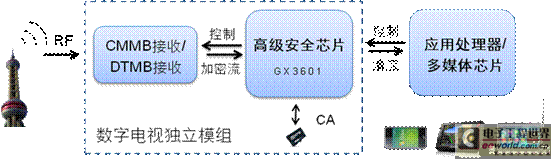

PC的观看效果虽然好,但要实现随时随地收看电视,则是手机,PMP,GPS等设备的天下。高级安全芯片可以和信道接收芯片形成独立的模组,也可进行多芯片封装,这样主芯片看到的就是一个简单的数据接口,通常为SPI或SDIO,只要给出简单的控制命令就可以接收到清流节目。这将大大简化手机、PMP、GPS等厂家的工作,只需要芯片公司提供这样的套片或模组,然后做简单的驱动移植即可帮助普通的手机、PMP、或GPS实现数字电视功能(如图3所示) 。
