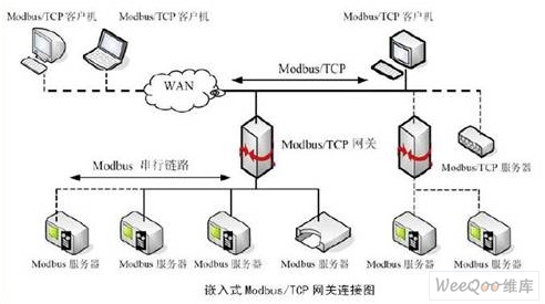

本文设计和实现了一种嵌入式协议转换网关,通过Modbus/TCP协议将传统的串行链路通信的Modbus现场总线与以太网相连。用户经由以太网对Modbus设备进行数据采集并对Modbus设备进行远程访问和控制。同时网关还提供Web服务功能,允许通过Web浏览器直接配置网关的IP地址等信息并保存到网关的非易失性存储器中。图1是嵌入式Modbus/TCP网关的连接示意图。

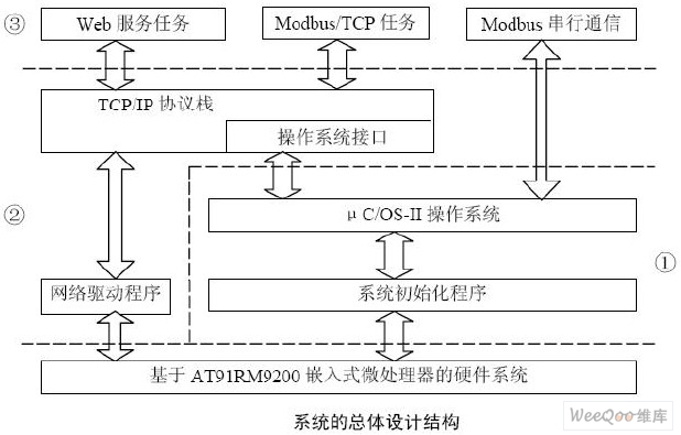

网关选用了ATMEL公司生产的AT91RM9200高性能 32位工业级嵌入式微处理器作为网关硬件系统的核心。网关的软件系统将移植μC/OS-II嵌入式实时操作系统和实现TCP/IP协议栈,并在此基础上设计应用层程序。网关的总体设计结构如图2。网关的设计方案将采用开放源代码的嵌入式操作系统和TCP/IP协议栈,因此在取得较高性价比的基础上可取得最佳的扩展性。

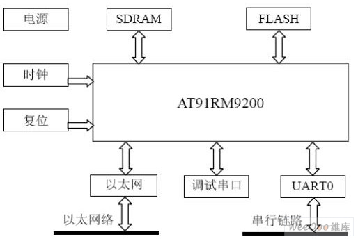

3 硬件设计
AT91RM9200是著名半导体厂商ATMEL力推的一款基于ARM920T内核的工业级嵌入式微处理器,为最大功能、最低功耗、最低成本的嵌入式系统提供了一个完整的解决方案,它除具备ARM微处理器传统优势以外,其性能、可靠性和扩展性都大大超过普通的商业级ARM7核心的嵌入式微处理器。硬件系统的结构如图3。

嵌入式实时操作系统在目前的嵌入式应用中使用越来越广泛,尤其在功能复杂、系统庞大的应用中显得愈来愈重要。网关采用了μC/OS-II实时操作系统。μC/OS- II实时操作系统是专门为嵌入式应用设计的,除了与CPU硬件相关部分是用汇编语言编写外,其他绝大部分代码用C语言编写。 μC/OS-II具有执行效率高、占用空间小、实时性能优良、可靠性高、可扩展性强和移植性好等特点。

Modbus/TCP嵌入式网关复位启动之后会进行一系列的初始化操作,最后启动T_modbusServer任务,该任务实现Modbus/TCP帧与串行链路中的Modbus RTU帧之间的转发。当Modbus/TCP客户机需要对串行链路中的服务器进行查询时,首先会向Modbus/TCP网关的502端口发起连接请求,网关*到这一请求后会执行中断服务程序,唤醒处于等待状态的T_modbusServer任务,并与之建立TCP连接,Modbus/TCP客户机就会发送一个Modbus/TCP请求帧并等待网关的响应信息。网关在收到Modbus/TCP客户机的请求信息后会对帧进行分析处理,最后生成一个 Modbus RTU格式的查询帧并发送到串行链路中去。之后继续*串行链路,若收到串行链路上的RTU响应帧,则将该帧封装成Modbus/TCP应答帧,发送给以太网的Modbus/TCP客户机,并断开连接。
