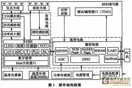

读写器的硬件设计主要包括:射频控制模块(硬件和固件结合的固件处理器)、Intel R1000内部集成的射频收发模块、功率放大PA模块,以及外部通信控制和存储模块。其中,射频控制模块采用Atmel公司的AT91SAM9263芯片,主要完成固件控制及智能空中接口协议、RFID控制逻辑和主机命令解码的控制,其与主机间的通信通过USB接口来完成;射频收发模块包括RF多路复用电路、高频开关、循环器和耦合器电路;外部通信控制和存储模块主要完成上位机与控制芯片间的通信、调试,以及对固件的控制。
读写器的收发采用2路独立的通道,分别由发送天线和接收天线及其相关的滤波等电路组成。每组天线系统通过高频开关外接4组天线,4组发送和接收天线可以通过AT91SAM9263来选择。发送和接收分开的方式可以有效地提高RFID系统的整体性能,降低接收和发送系统间的干扰,在实际设计中也可以通过外部电路的改动采用单天线设计。
本设计中采用4组天线,在特殊场合下可以有效地扩大电子标签TAG的接收空间和范围。
硬件结构框图如图1所示。UHF频段的RFID系统可分为射频电路和基带电路两部分。射频电路部分是标签和读写器之间的高频接口,用于完成高频信号的调制/解调、发射/接收。基带电路部分主要实现射频系统控制、高频信号的编解码等功能,同时完成UHF RFID读写器与外部设备或者Host主机之间的通信接口的任务。基带电路部分是整个读写器平台的核心控制部分,支撑着整个RFID读写器系统的各项工作,以完成射频模块的控制和通信。
在读写器的设计中,为了能够对整个系统进行更好的检测,实时地了解系统的运行情况,特意在设计中增加了系统检测部分。R1000芯片集成有A/D模块,但是其精度转换速率达不到设计的要求,所以在设计中采用了外部A/D转换器来完成对检测信号的转换,然后将转换信号传送给ARM微控制器完成系统的状态监控。
为了使设备可以组网以及远距离读写和传输数据,设计中采用了以太网设计,从而使读写器可以在更大的距离空间上对标签读写,并完成大规模组网。
Host主机作为整个系统的主控核心负责传输控制,ARM微控制器的组网数据传输操作也受控于Host主机。USB接口不仅用作数据传输,而且还用来完成PC机和读写器之间的对话。通过设计在PC端的控制软件,可以实时地给读写器发送控制信号(如系统复位、工作使能、标签读写、数据传输、功率控制等);同时,读写器将向Host主机反馈相应的状态信号(如天线开关状态、功率信号等),从而配合上层软件来控制系统的工作过程。最后,通过JTAG接口来完成对读写器工作状态的实时监测和调试,从而准确无误地验证在整个读写器工作过程中,标签读写和数据处理的正确性和可靠性是否满足设计要求。
在设计中,R1000射频芯片不但集成了大量的射频元件,而且在内部集成了温度检测和功率检测功能,在内部各个关键的核心射频电路有外接的检测输出引脚,从而使板卡的运行状况和功率检测实现了实时的检测和控制,能够保证系统的良好运行。

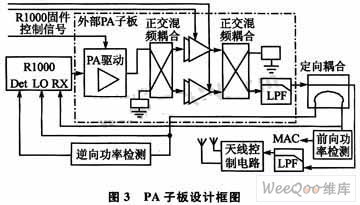

在设计中主板和PA子板之间通过同轴线缆来连接。如果要对R1000的输出进行测试,可以将同轴线缆断开,通过SMA接口用仪器进行测试。其电路设计框图如图3所示。
R1000内部PA的输出信号在经过PA驱动后,再经过一个3 dB的正交混频耦合芯片XC0900E-03S将信号转换为2个正交90°的信号,然后输出到2个平行的集成功率放大芯片MAAP-007649-000100。此放大信号经过一个谐波抑制的低通滤波器(LPF)后,通过同轴线缆输出到主板上的定向耦合器,然后经过输出通道输出。经过PA子板的放大后,可以在900~930 MHz(美国)和865~868 MHz(欧洲)频段输出+34 dB的输出功率。其全部增益通过多级放大电路来实现。
PA子板采用了独立电源供电的方式,可以保证功率放大电路对稳定电源的需求,输入电压为7.5 V,采用外部线性DC适配器输入。其工业工作温度范围为-20~+75℃。输入PA子板的信号为R1000射频芯片输出的最大+10 dB调制信号。在PA子板中PA具有固定增益,因为R1000支持变换增益范围,其可输入PA子板的信号范围为-6~+10 dB,PA的变化增益范围大概是15~30 dB,可以支持在TX通道上16 dB的变化增益,变换间隔为0.5 dB。

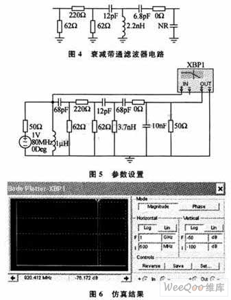

衰减带通滤波器功能电路的原理图如图4所示。其中,NR为留的测试点。具体的参数设置如图5所示。我们设计的超高频使用频率范围是860~960 MHz,在外部PA设计中,通过Multisim软件对PA中带通滤波器进行仿真,来测试读写器的使用频率范围。图6是仿真结果。
PA最大的线性功率输出大丁或等于34 dB,考虑到大约3 dB的多路损耗和滤波损耗以及1 dB的线缆和开关损耗,天线端口的输出功率大约有+30 dB。PA板卡的噪声干扰可以控制在6 dB以内,整个PA系统的输入输出阻抗为50 Ω。在设计中要特别注意PA的散热设计,可以通过温度感应调整PA的方式来补充直接的散热设计,从而更为有效地控制功率和优化散热设计。通过电源控制电路可以在需要时关闭PA,降低整个板卡的功耗。
