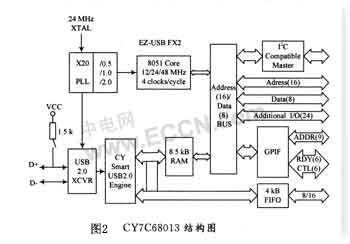

1.2.1 EZ-USB FX2(CY7C68013)芯片
Cypress公司的EZ-USB FX2系列芯片是最早符合USB 2.0协议的微控制器之一,他集成了符合USB 2.O协议的收发器(transceiver),串行接口引擎(SIE),增强型的8051内核以及可编程的外围接口。FX2系列芯片独特的结构使得数据传输速度最高可达56 Mb/s,最大限度地满足了USB 2.O的带宽。CY7C68013集成标准8051内核,且具有下列增强特性:可以达到48 MHz时钟;每条指令占4个时钟周期;2个USARTS;3个定时/计数器;扩展的中断系统;2个数据指针。
805l程序从内部RAM开始运行,借助如下3种方式进行程序装载:通过USB下载,从E2PROM中装载;通过外部存储器设备。内部集成了达4 kB的FIFO,用户程序发送数据时,直接从FIFO里读取,保证了数据高速传输,与外部实现透明数据传输。
