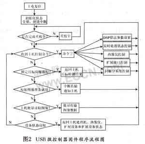

USB微控制器是实现USB通信的核心,同时也是系统的内部通信中心。USB微控制器不仅要负责实时信息处理机与主机USB通信,同时还要负责与伺服转台、热像仪、预留扩展接口等的通信。为了实现稳定闭环跟踪,实时信息处理机处理结果中包含的目标脱靶量必须以50 f/s的速率实时地传送给伺服转台,此传输不能受主控计算机与实时信息处理机USB通信的影响。由于windows操作系统本身多进程与USB传输的主从式工作原理,主控计算机之间的USB传输常被其他进程打断,导致USB传输速率下降,无法保证当前图像与目标信息以50 f/s的恒定速率实时传输给主控计算机显示。本系统中USB微控制器利用内部集成的强型805l内核通过对其可编程接口控制逻辑的合理设计和芯片内部F1FO的有效运用,根据本系统各种数据传输对时间、速率和可靠性的不同要求灵活运用控制传输、中断传输和批量传输,保证上述各种通信过程互不影响,有效地保证伺服转台的闭环跟踪性能。其固件程序流程图如图2所示。

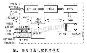

机的实时处理能力。由于本文设计的便携式红外目标自动检测与跟踪系统实时信息处理机的体积和功耗受到严格限制,在对各方面因素进行综合考虑的基础上,结合处理算法的动态可变和可重构特点,根据目标信息处理的基本流程设计了基于单片DSP+FPGA的实时信息处理机硬件平台,发挥DSP和FPGA各自的优势,合理划分处理任务,使得效率和灵活性得到充分提高。其结构框图如图3所示:
其结构框图如图3所示:
来自热像仪的14位差分数字图像经过电平转化,通过FPGA进行自适应偏置校正和增益校正拉伸处理后,缓存入FIFO中。当FIFO存满一帧图像时中断DSP,DSP将图像数据读入内部RAM空间进行处理。处理完成后,DSP将处理结果以及图像数据通过USB总线传送至主控计算机分系统。同时,通过扩展串口与伺服控制分系统、扩展上报接口、激光测距机及惯导陀螺仪接口等外部接口通信。
根据信息处理数据量及处理速度的要求,分系统中的DSP采用TI公司的TMS320C6416T,他是专门针对图像处理的一款高速定点处理器,其内部有8个并行的处理单元,体系结构采用超长指令字结构(VL1w),芯片的工作主频可以达到1 GHz,当片内8个单元同时运行时其最大处理能力可以达到8000 MIPS;FPGA采用Xilinx公司的Virtex一Ⅱ系列,是业界先进的适合数字信号处理应用的FPGA。其强大的可编程功能和内置硬件乘法器为完成一些较复杂的图像处理操作提供了强大的资源和结构支持,外部大量的I/O管脚使之能够提供多套数据和地址总线,利用该资源可以完成数据获取中边读边运算边存储的功能,从而大大节省数据访问的时问。
图4左侧为实时信息处理板实物照片,信息处理板尺寸仅为1lO mm×8l mm,内置于右侧热像仪机壳中。

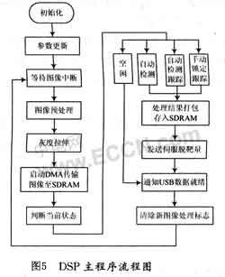

在实时信息处理机中,DSP软件需要完成3项任务:从FIFO中导人图像数据、按照算法流程对图像进行处理、将处理结果通过L7SB微控制器传送给伺服控制及主控计算机如图5所示。此3项任务具有一定的独立性,需要妥善处理以下2个同步问题:
首先,来自热像仪的图像帧频为固定的50帧/s,即相邻两帧图像之间的时间间隔为20 ms。DSP对图像的处理时间因目标类型以及背景复杂度不同而略有变化。通常在背景非常复杂、虚警干扰过多的情况下,DSP处理一帧图像的时间会偶尔超过20 ms。这种情况出现的时候,系统的稳定性不应受到影响。
另外,此类问题还存在于DSP处理结果及目标图像与主控计算机的传输中,Windows操作系统的结构和工作方式决定了其实时性较差,在该系统中表现为,主控计算机端软件通过LISB总线从图像处理板读取一帧数据的时间无法确定。经测试,读取一帧数据的耗时最快可小于8 ms,最慢可大于200 ms。因此,在DSP软件中必须采取措施隔离图像处理进程与USB传输进程,使USB传输超时不会影响图像处理帧频。除了解决2个协同问题之外,还必须采取诸多优化手段保证DSP对图像的处理速度。只有经过良好优化的DSP代码才能有效利用DSP具有的各种资源,充分发挥DSP特有的优势,最大限度地满足系统实时性的要求。
