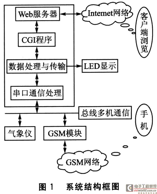

基于GSM网络的无线监控模式,是采用手机短信息的方式进行数据传输的。按照系统设定的命令发送短信息,根据用户不同的短信息内容,GSM模块内的SIM 卡将以短信的形式返回现场的环境信息或相关设备开关量的状态,还可控制现场相关设备的开关量(在此用开发板上的3个LED来模拟现场相关设备的开关量),其框图如图1所示。

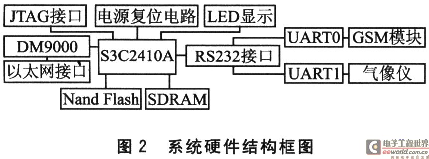

监控系统控制器的核心CPU选用基于ARM920T内核的16/32位RISC处理器 S3C2410A。该处理器功能强、性价比高、功耗低,提供了一套较完整的通用外围设备接口,带MMU(内存管理单元),可支持Linux、μC/OS- II、WindowsCE等多种操作系统的移植。系统硬件结构框图如图2所示。
64 MB Nand Flash采用的是K9F1208,用于存储大量的数据。其特点是高密度、低价格、较快的写入和擦除速度,较长的复写寿命。本系统用来存储嵌入式 Linux镜像、根文件系统和应用程序;内存为64 MB SDRAM,由2片HY57V561620组成,工作在32位模式下的SDRAM是一种挥发存储记忆体,不能永久保存数据,在嵌入式系统中用作代码运行,系统和用户数据、堆栈等均位于SDRAM存储器中。
网络接口模块中的以太网接口芯片为10/100M自适应以太网控制芯片DM9000。GPRS无线模块选用法国Wavecom公司设计的Q2403A,双波段(900/1800 MHz)工作,支持通用的AT命令。串口采用标准RS232接口。在小扩展板上具有JTAG口转并口电路的JTAG调试模块,用并口线将该模块与主机的并口相连,同时在主机上运行协议转换软件,就能够进行代码下载、仿真调试和Flash ROM固化等工作。在本系统目标板的Bootload-er设计阶段,用于Bootloader的调试和烧写。

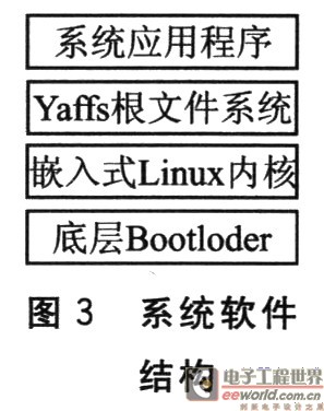

整个系统软件结构从下到上大体可分为3个层次,如图3所示:底层的Bootloder、嵌入式Linux内核以及系统应用程序。
Bootloader移植的是广泛支持PowerPC、MIPS、X86、ARM、XScale等诸多常用系列处理器的u-boot。
嵌入式Linux操作系统的内核源代码开放且精简、速度快、可靠性高、功能强大,可以根据需要对内核进行定制。嵌入式Linux内核是整个软件系统的主体,它不仅为应用程序提供真正的多任务运行环境,还提供强大的硬件驱动、网络和文件系统支持。本系统采用2.6.22版本的嵌入式Linux内核和 Yaffs根文件系统。Web服务器选用的是适合嵌入式系统的Boa,为了功能的扩展和大数据量的传输的存储,移植了适合嵌入式系统的数据库 sqlite。
另外,嵌入式Linux具有一套完整的免费交叉编译环境,利用S3C2410能实现低成本的设计并开发出满足自己需要的嵌入式系统。该系统的开发主要是采用NFS网络文件系统的交叉开发模式。用NFS方式建立宿主机和开发板的通信,在开发调试阶段利用NFS服务,在内核启动过程挂接NFS网络文件系统,这样不用频繁地写入Flash,缩短开发周期。通过Minicom设置,监视串口工作状态,接收显示串口收到的信息。

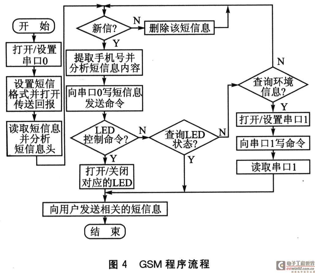

无线GSM网络监控收发短信息的开发,对GSM模块短信息格式的设定、传送回报的打开,以及短消息的读取和删除等是通过AT指令完成的。AT指令都是以 AT开始,结束,而AT指令回应的开始与结束都是以结束。这是串口编程接收数据与发送数据标志。如果AT命令的语法有错误,GSM就返回ER-ROR。用手机实现远程监控的GSM程序流程如图4所示。

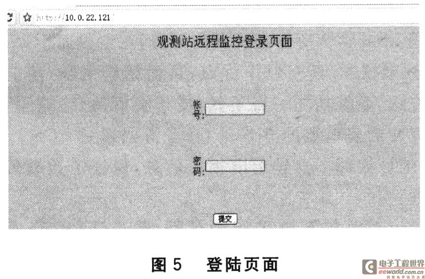

对目标板上电,系统的硬软件先后启动。当远程用户通过浏览器访问存储在嵌入式boa Web服务器上的网页时,首先通过以太网在普通浏览器中直接输入正确的网址http://10.0.22.121即可看到测试主页,如图5所示。

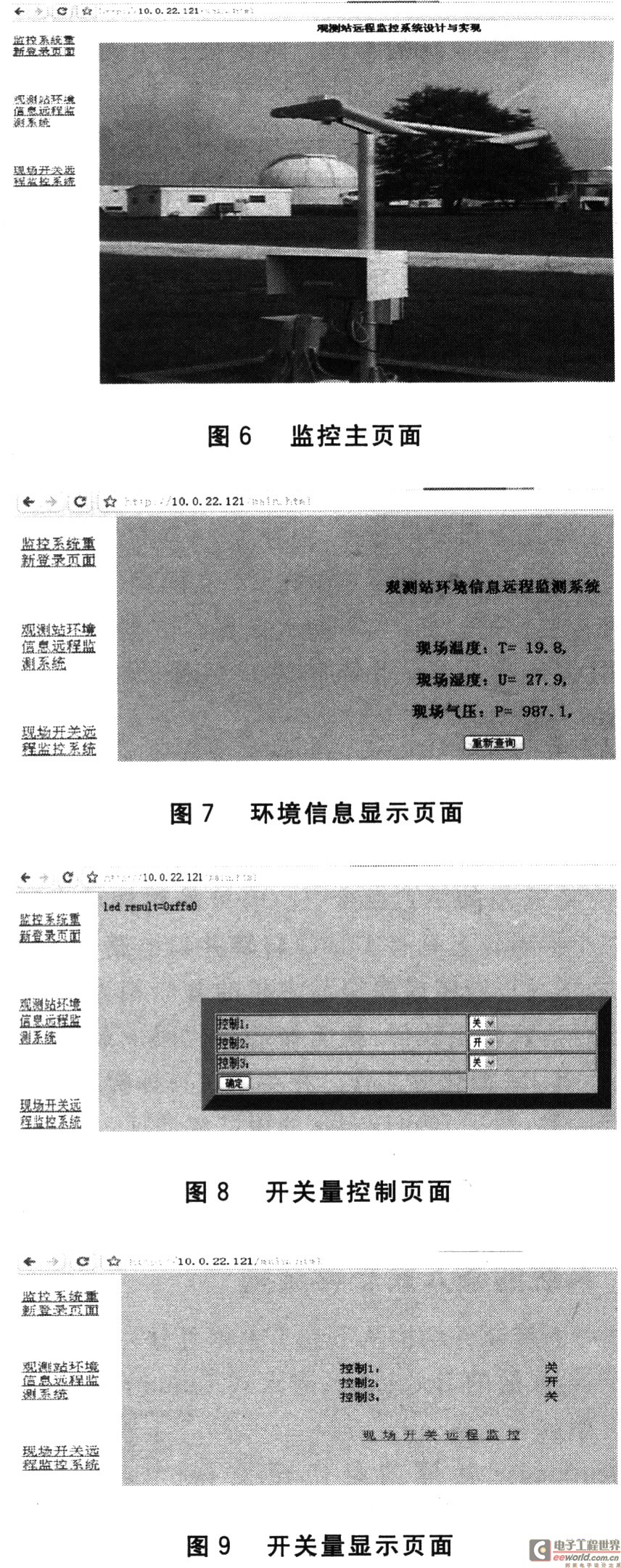

要求用户填写管理ID,并通过密码验证。只有通过验证的用户才能进入下面的监控主页,监控主界面如图6所示。
该监控主页面左侧显示有3个模块:重新登陆页面;观测站远程环境信息检测系统,能方便实时地查询现场的环境状态,如图7所示;现场开关的远程监控系统,可以控制3个开关量的开关,如图8所示,并能查询它们当前状态,设置监控页面每隔15 s动态刷新一次,如图9所示,可实现实时的远程监控。系统默认的是当前的实时查询,提交查询后,用户可以得到设备的运行情况。
手机用户可以根据开发程序中设定好的命令,发送短消息实现远程监控。例如:发送“m”到GSM模块的SIM卡中,即可返回现场的环境信息;发送“naw”或“faw”,可打开或关闭LED1并且以短信的形式返回现场3个开关量LED的状态。
