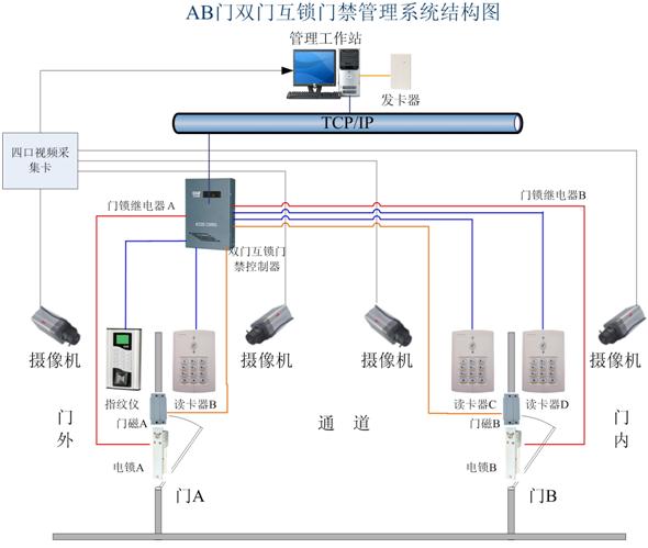

四、系统网络结构图
注:系统可联动闭路监控系统,实现刷卡抓拍图像功能。当人员在读卡器刷卡时,系统软件对相对应的摄像机监控画面进行实时抓图,并与该条刷卡记录一起存进数据库中,以备查询。系统软件界面可对门禁点的情况进行实时监控。

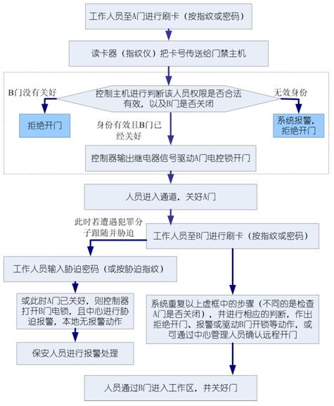

六、系统工作流程
