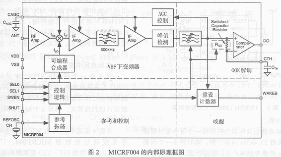

3 工作原理
MICRF004 的内部工作原理框图如图2所示。从图中可以看出:MICRF004由UHF下变频器、OOK解调器、参考和控制、以及唤配电路等部分组成。同时图中还画出了CTH、CAGC引脚钱的电容以及REFOSC引脚外的参考振荡器。这些外部器件便是利用MICRF004来构成UHF接收器所需的元件。 MICRF004具有SEL0、SEL1、SWEN和SHUT等4个控制输入引脚,利用这四个引脚,用户可以对MICRF004的操作模式进行设置选择。这些引脚内部均有上拉电阻,且其输入均与CMOS电平兼容。

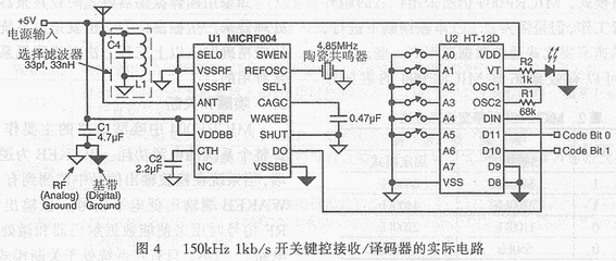

4.2 实际应用电路
图4是一个用MICRF004来设计150MHz 1kb/s开关键控接收/译码器的实际应用电路。该电路可在非工作周期情况下进行连续地接收扫描。它被设计成扫描模式,具有6个地址解码位和2个输出编码位。
在图4电路中,U1为MICREL公司的小型单片无线通信接收器MICRF004,U2则选用HOLTEK公司的HT-12D逻辑解码器,电路工作频率为 150MHz,因而选用较为廉价的陶瓷共鸣器来产生参考振荡频率信号。调节陶瓷共鸣器、本振电容C4以及天线的长短可以使电路达到最好的接容选用 8.2pF的陶瓷电容器。需要说明的是,电源滤波电容C1具有两种接地方式:如果将C1接地的一端接至模拟地,那么电容将工作在RF频率段;而如果将C1 的接地一端接至数字地,则电路将工作在基带频率范围。
实际上,该电路的数据速率是可以通过R1来进行调整的。在数据速率为1kb/s时,R1的取值为68kΩ。电路中的使用R2的作用主要是为红色指示发光二极管提供限流偏置,选用1kΩ的普通电阻即可。
