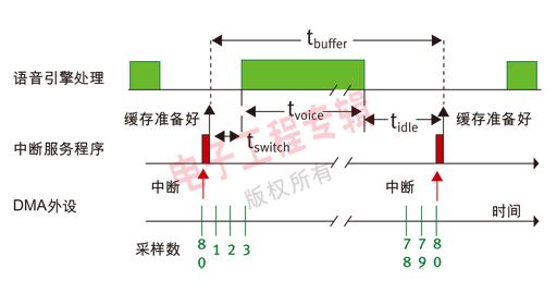

操作系统还必须保证中断服务程序可以调度语音引擎,以便立即对在音频缓存进行处理。中断服务程序使用缓存准备好信号激活这种调度,如图所示。在该图中可以看到,DMA外设用来将音频采样采集到缓存中供语音引擎的处理,这种方法的效率要比CPLD实现高。

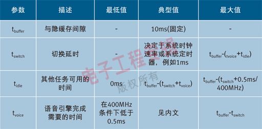

要想全面地分析语音引擎时序要求,请参考附表。tidle参数代表的是所有其他系统进程或系统应用程序留给可用处理的剩余时间。从语音引擎设计角度看,就是指空闲时间。所有较低优先级系统的处理都是发生在语音引擎完成实时语音处理后的空闲时间内。在最坏情况下,tidle可能为0ms,此时语音引擎处理会有多次反复。
D2科技公司的vPort软件包含了针对所支持配置的性能基准。例如,vPort版本可能规定三方G.729AB语音会议呼叫的语音处理,作为最坏情况和缓存连续清空的条件下,要求语音引擎提供每10ms最大100MHz的处理能力。如果运行在400MHz RISC处理器上,tvoice在最坏情况处理时要求100MHz(CPU处理能力的25%),对应每隔10ms处理间隔中的2.5ms处理时间。如果tswitch超过7.5ms(tswitch=tbuffer–(tvoice+tidle)),实时时限就无法满足,这个时间还不包括在语音引擎处理期间由于其他外设中断、下半部处理或“tasklet”软中断引起的额外开销。

                                           图1:语音引擎时序图
