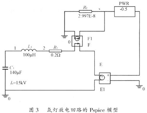

氙灯放电回路的Pspice模型如图3所示。
基于Gonze模型,我们建立了100J激光装置脉冲放电电路的Pspice模型,图3给出了其中一路的Pspice模型,该模型利用电流源模型、电压源模型和反馈电路构成氙灯模型,通过反馈电路控制氙灯模型的V-I特性将氙灯的非线性电阻特征反映在电路中。

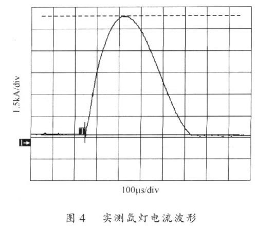

实验和模拟计算条件为:电容充电电压15KV,脉冲形成电感100μH,电容140μF,负载为串联的三支氙灯,氙灯参数为:内径18mm,弧长350mm,灯总长540mm,充气压力为200T。

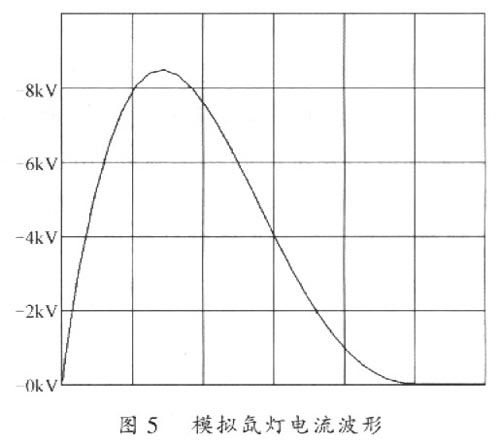

如图4所示,实测氙灯电流为8.25KA。如图5所示,Pspice模拟计算氙灯电流为8.5KA。Pspice模拟计算结果与实验结果吻合良好。

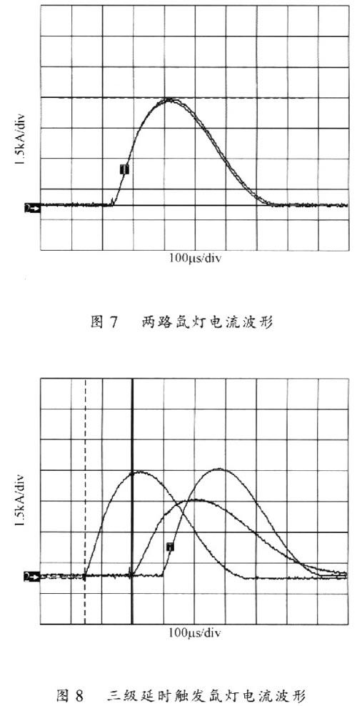

100J强激光脉冲能源系统进行了一系列的调试实验。图7给出了一级两路氙灯负载放电的电流波形(采用Rogowsky线圈测量),两路电流分配均匀,波形基本重合。图8给出了三级氙灯负载放电的电流波形,三级氙灯放电回路按设定的延迟时间准确触发,延迟时间可以按要求准确调整。能源系统输出脉冲能量、电流幅值和波形均满足100J激光放大系统要求,系统工作稳定、可靠。
