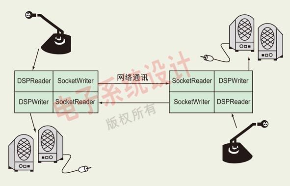

其中一种方法基于针对资源受限和安全关键的Java定义的推荐规范。设计该方案的主要目的是保持Java的可移植性、可维护性和可扩展性优势。在系统内的信息流中包括两台计算机,这两台计算机协同操作以便通过网络通讯通道交换音频信息(图1)。
在一个节点上采集到的音频信号被传输至其它节点,并被输出至远程计算机的扬声器。在第二个节点上采集到的音频信号则在第一台计算机的扬声器中输出。从概念上讲,信息流被构造成两个独立的数字音频数据流。

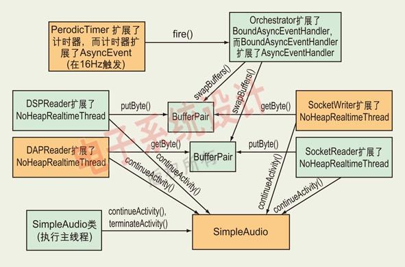

图3给出了数字音频应用的体系结构。它共有6个线程,包括主线程和用Orchestrator实例表示的异步事件处理器。BufferPair将每个插座接口连接至相应的DSP接口。主线程监控用户指令,并在用户请求关闭会话时调用SimpleAudio实例的terminateActivity()方法。所有其它线程通过调用continueActivity()业务,定期轮询SimpleAudio实例。到了关机时,该方法返回false值。

本应用展示的RTSJ支持的实时编程抽象之一为PeriodicTimer类。注意,本应用在第49行举例说明了PeriodicTimer对象,drumbeat = new PeriodicTimer(start_time, period, orchestrator);并将结果赋值给本地drumbeat变量。参数之一为orchestrator对象的引用参数,其本身是BoundAsyncEventHandler的一个实例。该drumbeat周期计时器被设置为每秒触发orchestrator对象的handleAsyncEvent()方法执行16次,即每62.5微秒一次。
