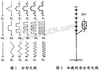

由于单纯的RLC加载对小型化天线设计具有局限性。在保证一定效率的前提下,要进一步减小单极子天线的尺寸,还需要做进一步的研究。其中弯折线天线和分形天线是适应设计发展的又一技术方法。如图1所示。
分形技术有效地填充了有限空间区域,从而增加了天线的电长度。这种特性可以大大降低天线的谐振频率,同时还可获得多频带或宽频带的特性。结合顶部加载技术可设计出结构紧凑的三维分形树单极子天线,谐振频率比相同高度的单极子天线要低得多。文献阮成礼教授提出了一种加载准分形单极子天线,天线工作在3~30 MHz频率范围内,他的电尺寸比一般的加载单极子天线要小。

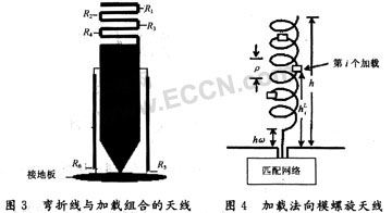

分形天线的构建具有相对的复杂性,相比之下,用弯折线构造在平面单极子天线顶端加载既简单又经济,在能满足天线设计指标性能前提下,弯折线是首选的加载结构不仅增加天线的输入电阻,还提高辐射能力。文献李绪平等提出了一种新型的矩形平面单极子天线,如图3所示,上端采用弯折线增加了天线的电长度,并在适当的位置加载,实现了天线的宽带小型化的设计要求。
弯折线和分形线都是增加天线电长度的有效手段,不仅便于调整低频段驻波特性还有利于加载元件的引入,得以使天线获得很好性能要求。
文献采用混合遗传算法设计了一副加载法向模螺旋天线,这种与加载结合的方法改进了局部搜索能力差,收敛速度慢的缺点,使得加载多目标函数优化效率提高很多。
