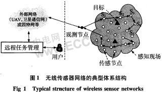

无线传感器网络是一组传感器以Ad Hoc方式组成的有线或者无线网络,其目的是协作地感知、采集和处理传感器网络所覆盖的地理区域中感知对象的信息,并传递给观察者。这种传感器网络集中了传感器技术、嵌入式计算机技术和无线通信技术,能协作地感知、监测和采集各种环境下所感知对象的信息,通过对这些信息的协作式信息处理,获得感知对象的准确信息,然后,通过Ad Hoc方式传送到需要这些信息的用户。用于传感器网络的传感器与一般概念的传感器不同,它除了能够感测被测物理量的变化并输出相应的变化信息外,还要具备远程通信功能,必须是一种智能型的传感器。另外,要完成通信功能,除具有敏感元件外,还必须具有电源、嵌入式微处理器、存储器、数据传输通信部件等。图1是典型的传感器网络结构图,它包括传感节点(sensor),观测节点(sink)和基站等。
在传感器网络中,节点通过飞机布撒、人工布置等方式,大量部署在感知对象内部或者附近。这些节点通过自组织方式构成无线网络,以协作的方式感知、采集和处理网络覆盖区域中特定的信息,可以实现对任意地点信息在任意时间的采集、处理和分析。这种以自组织形式构成的网络,通过多跳中继方式将数据传回sink节点(中转节点),最后,借助sink链路将整个区域内的数据传送到远程控制中心进行集中处理。

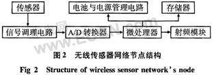

无线传感器网络的基本组成元素是节点,在不同的应用中,传感器节点设计也各不相同,但它们的基本结构是一样的。节点的典型硬件结构如图2所示,主要包括如下几个单元:传感单元(由传感器和模数转换功能模块组成),处理单元(由嵌入式系统构成,包括微处理器、存储器、信号调理电路等)、通信单元(由无线射频模块组成),以及电源部分。此外,可以选择的其他功能单元包括:定位系统、移动系统以及电源自供电系统等。

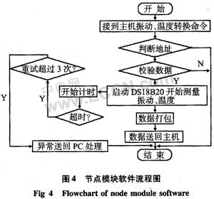

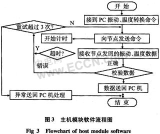

网络层采用TEEN(threshold sensitive energy efficientsensor network protocol)协议。该协议为响应型传感器网络协议,只是在被观测变量发生突变时才传送数据。由于传感器节点的能量有限,且不便补充,故使用该协议可有效地节约能量,延长网络寿命。另外,在监狱安防系统中,只有当振动和温度数据产生突变时,才需要传输数据,而持续的以恒定速率发送监测数据给sink节点对于监狱安防系统来说是不必要的。图3、图4分别为主机模块软件流程图和节点模块软件流程图。

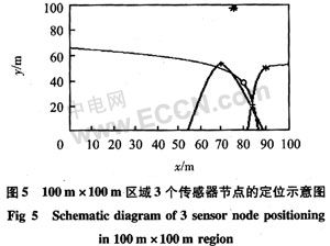

如图5所示,假设3只传感器节点分布在100 m100m的区域。图中,o代表目标实际位置,*代表传感器节点位置,+号代表计算得到的目标位置。
通过静态分布的传感器阵列可以对目标进行定位。经过仿真验证,利用目标定位系统计算出的目标位置与实际目标位置之间的误差在可接收的范围内。当发生突发情况时,按照计算结果,通过警力可以迅速、有效的采取措施。
