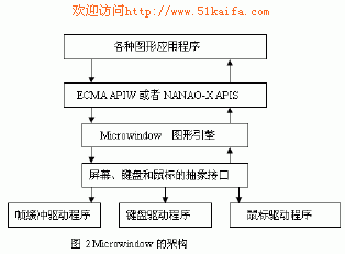

Microwindow是一种轻量级的GUI,具有轻型、占用资源少、高可靠性的特点。Microwindow 是一个非常适合于工业控制实时系统以及嵌入式系统的可定制的、小巧的图形用户界面支持系统。Microwindow是一种分层设计的架构。最底层是一组屏幕、鼠标/触摸屏、键盘的抽象接口,不依赖任何特殊的硬件。中间层是可移植的图形引擎。最高层是各种API,供图形应用程序调用。目前有两种API,一种是ECMA APIW,第二种是NANO-X APIS.。这些API与win32和x window系统基本上兼容,使应用程序移植非常容易。
在uClinux下Microwindow最底层的SCREEN 抽象接口建立在linux framebuffer 设备基础上。Framebuffer device 是对图形显示硬件设备的抽象,它代表视频硬件的帧缓存。本文将重点讨论uClinux下针对具体硬件环境如何设计其Framebuffer设备驱动程序。

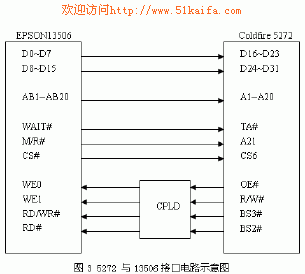

下图是Coldfire 5272 CPU 与 EPSON13506之间的接口电路示意图。
EPSON13506的CPU接口数据总线宽度是16位。5272是大印第安字节序,当总线宽度是16位时,数据总线高16位有效。EPSON13506 M/R#管脚用来控制当前读写是对显存的读写还是对13506 I/O寄存器的读写,5272地址线A21对其进行控制。这样在5272 CS6的地址空间中,地址21位是1就是显存的地址,为0就是13506 I/O寄存器的地址。5272地址总线A0并未接到EPSON13506 AB0管脚上,这是由于在EPSON13506 CPU接口模式 Generic1情况下,EPSON13506 AB0管脚必须接高电平。这样就无法实现对字节的寻址。为了实现对字节的寻址,可以通过一片CPLD进行逻辑运算实现对相应管脚的选择,实现字节寻址。
整个电路设计的重点难点在于对EPSON13506 CPU接口类型的深入理解,显存和LCD液晶屏的连接比较简单,在这里就不再赘述。
