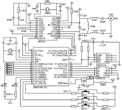

刮擦式活体指纹识别防盗遥控器分为防盗遥控发射器和防盗遥控接收器两部分。防盗遥控发射器由使用者随身携带,防盗遥控接收器安放在要保护的门禁设备里。防盗遥控发射器以MSP430F12X处理器为核心,对刮擦式活体指纹传感器MBF310、无线发射/接收芯片nRF401、参数配置芯片AT93C46等进行工作状态配置,包括指纹数据读取、指纹数据和加密数据无线发射,以及控制指令的无线发射等。
AT93C46中保存有256位的参数配置数据,用于对发射的数据进行加密运算;nRF401工作在无线发射模式。MBF310选用SPI工作模式和MSP430F12X处理器的SPI总线相连,MSP430F12X通过SPI总线对MBF310传感器进行工作状态初始化,配置为使能FIFO中断的SPI模式。当手指在MBF310上滑过时,MBF310采集指纹数据并存到FIFO缓冲区内;当FIFO缓冲区满时产生一中断信号,MSP430F12X处理器收到FIFO缓冲区满中断信号后立即通过SPI总线读取MBF310采集的指纹数据;并把读取的指纹数据和AT93C46内的配置字进行“或”运算加密,把加密好的数据通过nRF401发射出去,从而实现指纹的采集,指纹数据的读取、加密和无线发射,以及控制指令的无线发射等功能。防盗遥控发射器的电路连接图如图1所示。
                                  图1 防盗遥控发射器的电路连接图

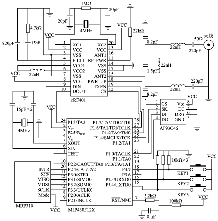

防盗遥控接收器由MSP430F12X处理器、无线发射/接收芯片nRF401、参数配置芯片AT93C46、指纹模板存储器FM24C64、按键和指示灯等硬件组成。当防盗遥控接收器正常工作时,MSP430F12X处理器选择nRF401为无线接收模式,以适时接收防盗遥控发射器发射的数据和指令。当接收到指纹数据时,MSP430F12X处理器用AT93C46内的256位配置字对接收到的加密指纹进行解码,得到防盗遥控发射器内的MBF310采集到的真实活体指纹数据。然后把解码后的指纹数据与指纹模板存储器FM24C64内预存的指纹模板数据进行比对,如果比对结果为真,表明得到合法身份验证,那么防盗遥控接收器可以接收防盗遥控发射器的控制指令(防盗遥控发射器上按键设定的指令),否则不响应防盗遥控发射器发射的指令数据。防盗遥控接收器按键用于建立指纹模板,指示灯指示防盗遥控接收器的当前工作状态。输出端口1~6是根据遥控指令产生的输出控制信号。防盗遥控接收器的电路连接图如图2所示。
以本设计用作汽车防盗遥控器为例,汽车防盗遥控器由汽车防盗遥控发射器和汽车防盗遥控接收器两部分组成。汽车防盗遥控发射器由车主随身携带,汽车防盗遥控接收器安装在汽车内。汽车防盗遥控发射器的3个指令操作按键分别定义为开启汽车系统(KEY1)、关闭汽车系统(KEY2)和寻车(KEY3)。汽车防盗遥控接收器的输出控制端口输出1~6分别定义为:报警器鸣响、前灯亮闪、车门锁开/关、后舱盖打开、总电路通断、汽车点火/熄火控制信号。
汽车防盗遥控器的所有操作均以通过指纹识别为前提。首先,遥控器操作者的手指(遥控器操作者在汽车防盗遥控接收器内建立过指纹模板的手指)在指纹识别窗口上轻轻滑过;汽车防盗遥控发射器采集到指纹后,通过编码加密算法加密指纹数据,并通过FSK方式发射出去;在有效距离范围内的汽车防盗遥控接收器收到加密的数据,并通过解码算法得到解密后的指纹数据,然后与存储的指纹模板数据一一比对。如果比对结果为真,则确认操作者身份成功,可以接收遥控发射器的指令数据,否则不接收遥控发射器的指令。如果汽车在没有得到操作者的合法身份情况下被强行操作,那么防盗遥控接收器就会发出报警控制信号(如报警器鸣响、前灯亮闪),并执行其他防盗控制信号(如总电路断开、汽车熄火、车门锁关等)。
