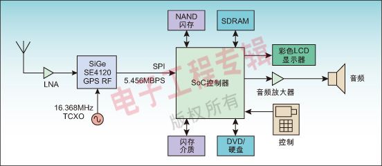

现今的GPS架构由天线、射频(RF)接收器、基带处理器和连接到应用处理器的输出总线接口组成(见图1)。这样的传统设备既不受功率约束的限制,也不需要太多的灵活性,因为它们是针对特定设备(如车载GPS)而开发的,所以接收器硬件的性能可以得到高度优化。它们的无线部分不管是硬件还是软件都几乎没有可配置能力或者不需要这种能力。它们常常以模块的形式出售给制造商,因此,OEM商没有必要掌握更多有关RF设计和测试的细节要点。
                              图1:基于硬件基带处理的GPS架构方框图

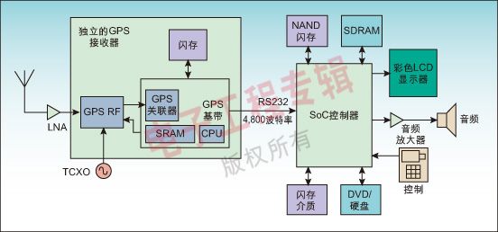

以高性价比的方式实现伽利略/GPS功能的关键,就是利用现有架构中未被充分使用的计算能力,在软件中实现一部分的基带处理功能。例如,手机有一个应用处理器负责处理与通信无关的所有功能,随着人们对多媒体服务(如音乐和视频播放)兴趣的与日俱增,这种处理器已经变得越来越强大。然而,当这些服务不使用时,应用处理器常常处于闲置状态,一般来说会被断电,以降低它消耗的功率。
                    图2:利用双硬件架构与基于软件的架构实现的伽利略/GPS系统方框图
当基带处理可以在应用处理器上以软件实现的时候,消费型伽利略/GPS接收器就有可能成真。在这种方式中,由于一个接收器硬件已可支持多个卫星系统,所以基于软件的伽利略/GPS 就相当于软件定义的无线电(SDR)。此外,随着无线通信技术不断融合,可以预见在不远的将来,消费电子设备将利用多功能无线电技术来支持蓝牙、WiFi和使用可配置软件基带实现的伽利略/GPS。
开发商可以选择继续使用硬件来实现 GPS的基带处理,而利用未充分使用的主处理器资源在软件中执行伽利略的基带处理;又或者在软件中同时实现GPS和伽利略两种基带处理。这两种方法都能降低在消费应用中实现定位服务的成本,但在软件中同时实现这两种基带处理可以完全消除对硬件基带芯片的需求。

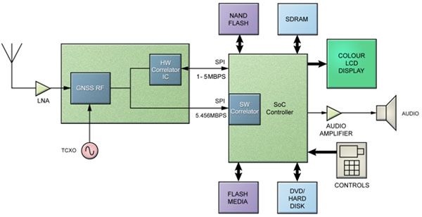

特别是,如果在软件中推行基带处理,可以将伽利略/GPS系统的价格降低50% 以上。基于软件的伽利略/GPS系统预计在供货时能迅速达到1美元的价格点,而有助此目标成真的因素之一是功能软件本身的商业模式:当软件开发完成后,就不会有任何制造成本,而且软件一直以来都是与硬件捆绑销售,以作为促销硬件的手段。通过集成固定的基带处理技术(如关联技术)和射频电路还可以进一步节省成本(见图3)。此外,伽利略可以在任何时间加入到基于软件的基带设备之中而不增加整体的硬件成本。相对来说,如果是基于硬件的实现方案,推行伽利略的配置将增加设备的零售成本,但却不会马上为消费者带来价值。
图3:被划分为软件和射频部分进行处理的各个功能方框图(即把关联功能从软件转移到无线部分进行处理)
