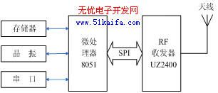

ZigBee无线通信模块在整个集线器设计中也起着举足轻重的作用。ZigBee模块中RF(射频收发器采用射频收发模块采用UZ2400芯片,微处理器采用8051芯片。RF收发器是ZigBee设备的核心,任何ZigBee设备都要有RF收发器。它与用于广播的普通无线收发器的不同之处在于体积小,功耗低,支持电池供电的设备。它主要进行信号的调制与解调、发送和接收等。微处理器通过SPI总线与RF收发器相连,主要用于处理射频信号、控制和协调各部分器件的工作,通过串口与外部设备之间进行通信。ZigBee模块还包括存储器、晶振、天线、串口等器件。如图3所示:
        图3 ZigBee无线通信模块结构图

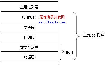

其中较为重要的是对ZigBee无线通信模块协议的编写。根据硬件条件的需要改写ZigBee协议,使系统在最简洁的程序下发挥硬件的最大功能。ZigBee是基于802.15.4标准开发的关于组网、安全和应用软件方面的技术标准。ZigBee协议包括高层应用规范(profile)、汇聚层、网络层、数据链路层和物理层。其中数据链路层和物理层标准由IEEE 802.15.4负责制定,网络层以上由ZigBee联盟制定。IEEE 802.15.4标准于2003年5月制定完成,它满足国际标准化组织(ISO)开放系统互连(OSI)参考模型,主要包括物理层、数据链路层。IEEE 802.15.4协议与其他无线网络相比,突出的优点是:组网能力强,适应面广,可靠性高,节能性好。
相对于其他常见的无线通信标准,ZigBee协议栈具有紧凑而且简单的特点,而且对环境配置要求不高。如图4所示:
                                 图4 ZigBee的协议栈模型
