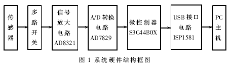

USB数据采集系统硬件结构图如图1所示。
传感器输出的模拟信号,经多路开关选通接入信号放大器,信号放大器能自动调整增益的大小,对输入的信号在A/D转换器的量程内进行信号放大,然后由ARM芯片控制进行A/D转换,再将转换后的数字信号送入嵌入式微控制器,由USB接口电路传递给PC机进行数据处理,同时将PC机端的客户应用程序发出的控制信号通过USB接口传送到以ARM芯片为核心的数据采集系统。

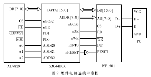

1.2 硬件接口电路
本系统硬件接口电路连接如图2所示。
本系统利用S3C44B0X的PD口为双向口进行扩展,将AD7829的CONVST与S3C44B0X的PD1相连,用于产生转换脉冲;AD7829的EOC与S3C44B0X的PD0相连,用于产生转换结束信号。采集信号经A/D转换后,数据先存放在S3C44B0X的寄存器里, S3C44B0X先发控制信号再发数据给ISP1581,在此将ISP1581的缓冲区定义为8个,分别写入8路转换后的数据。而PC机通过USB接口与ISP1581连接,ISP1581负责分类和解释PC机发来的信号,具体操作流程如下:PC机发送给USB设备的数据以包的形式写入ISP1581的缓存中,当缓存被写满或数据发送完毕后,ISP1581就给ARM发中断信号,ARM响应中断信号进入中断服务程序执行相应的包处理。另一方面,USB设备不能主动向主机发送数据,只有当PC机要求USB设备发送数据时,ARM才将主机需要的数据写入ISP1581相应端点的缓存中。
数据采集是由S3C44B0X的PD口发出脉冲作为AD7829的转换脉冲CONVST,当AD7829转换结束时,EOC输出有效低电平,S3C44B0X接到有效电平后,发下一路地址,然后读数据。当AD7829的和信号有效时,在数据读入S3C44B0X的数据缓冲区的同时将下一路的地址打入,这样循环采集8路模拟输入,直到数据采集结束,本过程的流程图如图3所示。

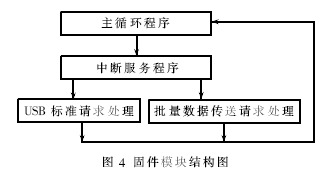

固件程序实际上是置于微控制器内部的程序文件,用来辅助硬件完成通信任务。通过ISP1581的INT中断信号与微控制器S3C44B0X的EINT0中断口相连,当接收数据或发送数据成功时就会产生中断,固件程序的任务就是对这些中断进行响应,完成设备的配置,让USB驱动程序知道设备的能力,接收USB主控制器发来的数据和向主机发送数据。设备固件程序是设备运行的核心,本系统采用Keil C进行编写。SP1581的固件程序采用模块化设计,包括主循环程序、中断服务程序、USB标准请求处理和批量数据传送请求处理四部分。固件模块结构见图4。
