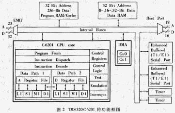

2 TMS320C6201 芯片结构简介
TMS320C6201是一种32位的定点DSP,工作频率最高达200MHz。它有两组运算单元,每组4个,共8个。除M单元只能作乘法外,其他单元都可以灵活使用,如D单元可以做Load、Store和加减操作,S单元可以进行移位和加减。C6201有32个通用寄存器,分为A、B两侧。两侧的寄存器有交叉通路,同一指令可以同时访问双侧的寄存器。C6201采用了超长指令字结构,一次最多可以同时执行8条指令(每个单元一条)。它有11级流水,所有的指令都是精简指令。C6201允许使用缓存(Cache)模式,可以运行大型程序而不降低速度。图2是C6201的结构。

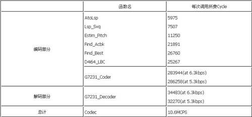

4 实现结果
经过C语言级和汇编级的多种优化,最后实现了一路G.723.1的编解码需要花费10.6MCPS,整个代码的程序空间为208K byte(程序中包括了部分c6201的库函数),数据空间为8K byte,码本大小20k byte,多通道的上下文数据为1.48K byte。200MHz的C6201每秒可以实时编解码16路语音信号。所有代码全部通过了ITU-T测试矢量的测试。表1是各主要模块的运算量。
表1 G.723.1各主要模块运算量
