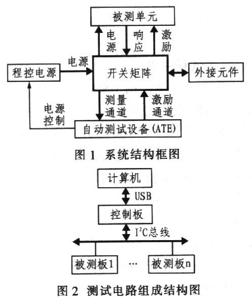

不同的被测电路单元其连接器定义不同,每个插针都可能被定义为电源、输入信号、输出信号、外接元件端子之一。并且现代电子设备的电路单元通道数很多,大量的信号通道对ATE的开关矩阵设计提出了严峻的挑战。本文所设计的开关矩阵采取针床连接方式,可有效连接多种接插件。通过单片机控制的多路复用器,可将信号加至所需的被测通道,系统结构框图如图1所示。

2.1 测试电路结构
测试电路结构组成如图2所示。系统采用上、下位机的结构,上位机由计算机及控制软件组成,下位机由USB总线接口及控制板组成,USB模块通过I2C总线将控制数据传送给控制板上各个测试模块。控制板上各测试模块收到总线发送来的串行码流,译码后提取地址值,控制模块中的多路复用器选取相应通道。I2C是一种串行总线的外设接口,它采用同步方式串行接收或发送信息,主从设备在同一个时钟下工作,I2C由数据线SDA和时钟线SCL构成双向串行总线,由于I2C只有一根数据线,因此信息的发送和接收只能分时进行。各模块组件均并联在总线上,每一个模块都有唯一的地址。因此系统可在允许范围内增加或减少被测板数量,I2C总线上各节点模块支持热插拔,所以采取该方案可以有效减小测试系统体积,使用操作方便,可同时连接多个被测单元。

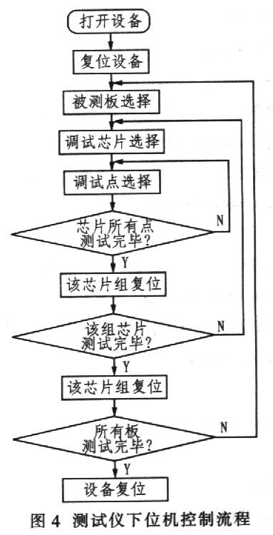

主机控制程序设计取决于下位机控制流程,下位机控制流程如图4所示。
(1)打开USB设备并进行初始化,然后复位设备,将所有ADD732芯片内部开关打开。
(2)主机下达命令进行被测板选择,被测板地址由被测板上的PCA9501确定,对被测板进行选择只需向所需地址发送数据即可,所有被测板对接收到的地址数据进行比较,只有通过比较的被测板才会通过PCA9501将数据发送给CPLD。
(3)选取被测板,选择测试芯片,即多路复用器阵列中多路复用器件的选择,CPLD解析接收到的芯片选择数据,将该数据转换成对多路复用器的片选信号,并禁用多路复用器件。
(4)主机程序将测试点地址发送到USB端点缓冲区,由CPLD解析发送的端点选择数据,将该数据转换成对多路复用器的通道选择信号,并使能多路复用器件,将板选、片选及测试点选择数据同时送出,则相应被测板上的多路复用器将导通,从而实现测试点的选择。
(5)每个芯片上所有点测试完毕后,在进行下一个芯片测试之前,需要将该芯片复位。同样在所有测试点测试完毕后,将整个开关矩阵复位。

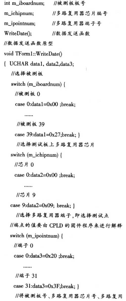

主控程序数据发送部分程序如下:

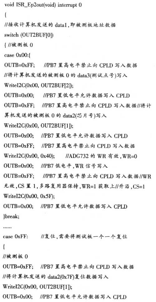

下位机测试程序包括USB单片机CY7C68013接收主机发送的控制数据,并解释主机数据,然后通过该单片机的I2C接口将数据送至测试板上的I2C数据转换器件PCA9501,PCA9501将接收的被测板地址同自身地址相比较,如相同将自动把串行数据转成并行数据送CPLD,CPLD解析发送的并行数据,然后在使能信号的作用下(通过USB控制器件CY7C68013的PB7口)将数据同时送出。
单片机接收/发送数据程序如下:

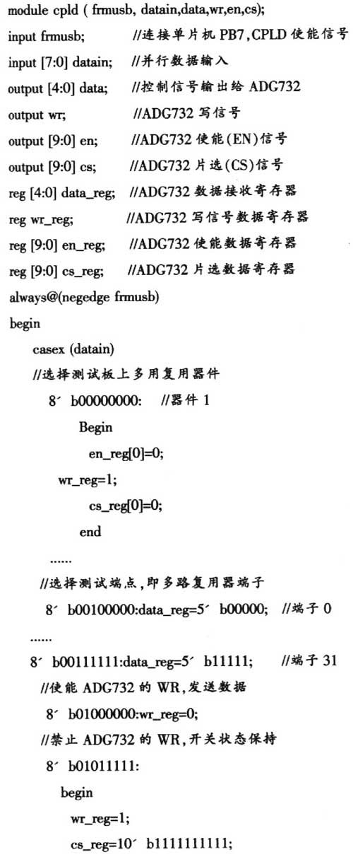

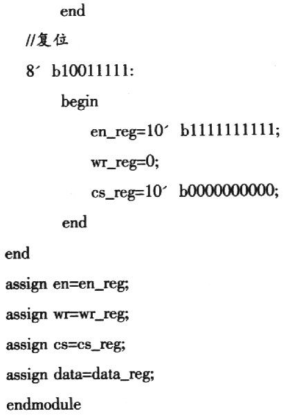

CPLD用来接收PCA9501发送的并行数据,并对接收的数据进行解释,然后将其转化成对多路复用器件ADG732的控制信号,程序如下:
