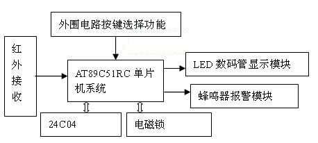

系统以单片机AT89C51RC为核心。系统结构框图如图1所示。本系统的功能设计目标应该包括以下几个方面:红外发射功能模块,红外线接收转换模块、单片机模块、蜂鸣器报警功能模块、LED数码管显示模块、按键功能模块,开锁功能模块等。下面详细介绍一下各单元的硬件电路和实现的功能。

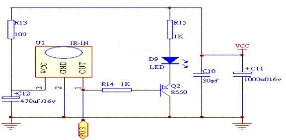

2.1.2 红外接收头部分和LED显示部分设计
红外信号接收部分是使用KS38BL红外接收头实现的,其电路如图3所示。 图3是红外线遥控器信号接收头的简易电路,它可接收载波频率从33~57KHz的遥控器信号。100Ω电阻起到限流的作用,470uF电容滤波减少干扰。以逻辑笔接触红外线接收模块的信号输出端(OUT),便可以侦测当按下红外线遥控器某一按键时,红外线数字信号的发射。若有发射红外线数字信号则经过红外线接收模块取出数字信号数据,逻辑笔脉冲LED便会闪动。这样可以检测到当前有没有红外信号发射最简单的方法。

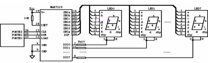

如图4所示,系统的显示是使用MAX7219实现的8位稳定静态显示,MAX7219是串行共阴极数码管动态扫描显示驱动芯片,仅使用3线串行接口传送数据,可直接与单片机接口,用户还可以方便地修改其内部参数以实现多位LED显示,因此可以方便地使用单片机的串口送出显示数据,并且其占用的时间少,方便编程及对信号的检测。

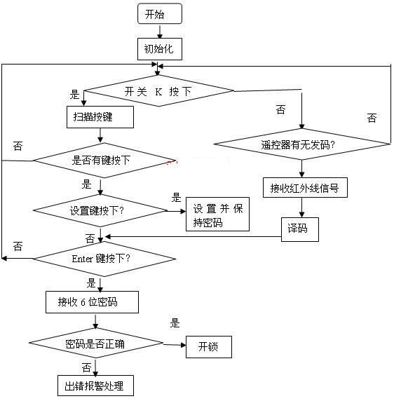

软件部分的设计基于汇编语言,采用模块化设计思想。以主程序为核心设置了很多功能模块子程序,是大量的功能在子程序中实现的主流程,如图5所示。
                                      图5 主流程图
软件工作流程包括6个部分:系统的初始化、AT24C04的读写操作、校对开锁、出错报警处理、对接收的信号进行译码。初始化主要包括: MAX7219芯片、中断和定时器的初始化,以及系统参数等的初始化;对AT24C04的读写操作主要完成对原先密码进行更改或相关设置的目的,然后将更新后的密码保存到其中。校对开锁是要对输入的密码和保存在存储器中的密码相比较,相同着通过,否则要进入出错报警阶段。出错报警主要处理输入的密码和保存在AT24C04中密码不同时要进行报警1秒钟,如果报警后再次输入密码后再次报警达到3次,即3次都输入的是错误密码,那么系统将长时间报警并自锁一个小时。译码部分主要完成在遥控处理状态下对遥控器所发出的信号进行解码,以得到相应到完成相应功能的码值。
