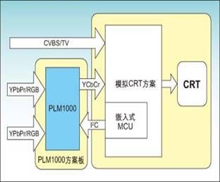

图1为PLM1000系统方案设计应用示意图。PLM1000将高清设备,电脑等输出的模拟高清信号或VGA信号转换为标清的YUV信号,输入给普通的模拟CRT电视显示。PLM1000系统板非常简单,主要包括PLM1000芯片、晶振和3.3V/1.8V电源。
                                       图一 PLM1000系统方案结构示意图
系统上电后,外部MCU对PLM1000芯片进行上电初始化,执行必要的寄存器配置。上电初始化完毕后,MCU读取PLM1000芯片内部自动格式检测结果,并根据事先设定的规则判断当前输入信号格式,根据输入信号格式写入对应寄存器配置,PLM1000输出标准的480i或576i格式信号至普通模拟CRT电视的分量输入端,后续处理与普通模拟CRT电视机的处理完全一样。
在图像正常显示过程中,若连续N次检测结果与当前信号格式不同,则设定当前检测结果为芯片新格式,MCU关闭PLM1000芯片视频输出,并对芯片配置相应的工作参数后开启视频输出;若相同,则维持原配置,即PLM1000工作在原格式下。
