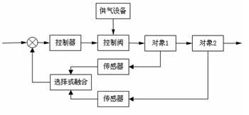

电子压力控制系统由供气设备、控制器、阀门、储气设备、传感器单元等部分构成。电子压力控制器的作用是保持输出气压与输入信号成比例。为了达到对储气装置气压的精确控制,需要用两个高频电磁阀的开、关来调节输出压力。系统采用闭环PI控制,压力由两路压力传感器获得,即用户处和控制器处的压力传感器。图1是系统的方块图,从中可以看出,压力传感器和PI控制器构成了系统的闭环反馈部分。
                                          图1 电子压力控制器结构图

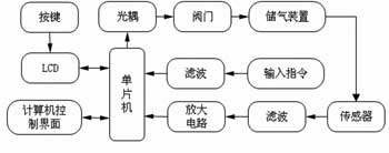

该电子压力控制器输入电压为24V,正常工作气压为0~100psi。用户可选择控制信号(0~10V或0~5V、4~20mA、8位数字信号)对气压进行控制。输入电压24V经电源模块转换成5V和2.5V供给单片机,同时经过电源基准模块输出10V基准电压供给传感器使用。用户给定的控制信号经过放大器放大后输出至单片机的ADC,或者经过数据锁存器输出给单片机I/O口读取,以给出压力设定值。传感器输出信号经放大电路输给单片机采样,同时在LCD上显示出来。用户可以使用按键实现对阀门的控制。此外,控制器和计算机之间的通信由串口来实现。控制器硬件结构框图如图2所示。
                                                  图2 硬件结构框图

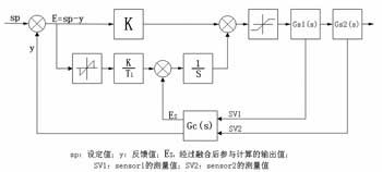

系统中加入积分校正后,会产生饱和效应,超调量可能过大,因此引入了积分分离式算法。为了减少积分校正对控制系统动态性能的影响,需要在控制开始阶段或是大幅值变化时,取消积分校正;而当实际压力值与设定值的误差小于一定值时,恢复积分校正作用,以消除稳态误差。积分分离式算法可以保持积分的作用,同时减小超调量,改善控制系统的性能。
控制算法的方框图如图3所示。

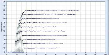

图4是控制器在不同压力设定值下的响应曲线。因为系统漏气或者用户使用气压的缘故,伴随设定值的增加,压力波动值增大,达到稳态的时间会变长。

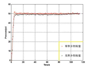

                                        图5 有无积分初始值时响应曲线的对比
图5是有无积分初始值时响应曲线的对比。此图中,采样时间为1s,采样点数115个。从图可得,有积分初始值的响应进入稳态的时间明显短于无积分初始值。
