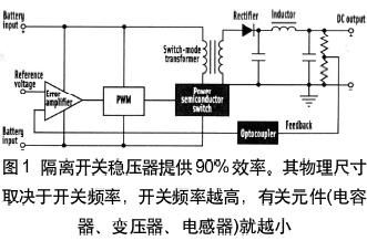

图1示出通常用于便携系统电压稳压的一个简化、隔离开关电源。此电源是隔离的,这是因为从输入到输出无直通的dc通路,图中的变压器提供隔离。开关电源也可以是非隔离式的,这意味着输入和输出间存在直通的通路。开关稳压器的效率是一个重要的特性,特别是对于电池基系统而言更是这样。对效率有主要影响的是相关的功率半导体开关,它的导通电阻、工作电流和开关速度决定效率。
影响效率的另一因素是输出整流器配置。一些电压稳压器IC采用外部肖特基整流器。应由快速开关功率MOSFET构成的同步整流器(图2)替代肖特整流器,这可改善效率。
现在开关稳压器IC工作在100KHz~2MHz,这会产生影响效率的另外因素。稳压器所采用的磁元件(电感器和变压器 )在开关频率必须有最小的功耗。更快的开关频率考虑采用物理尺寸更小的外部元件,较高的开关频率可导致较大的磁芯材料损耗。

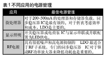

不同负载需要不同的电池和不同的方法来管理电池电源和负载。表1给出3个主要应用的关键要求。
