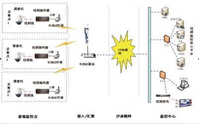

实际组网中,工程师可根据视频监控点分布的位置,结合可安装WiMAX无线接入基站的机房资源、数据网络节点的分布情况以及可用频率资源情况,选择合适的站址设立WiMAX中心站(基站),各监控点作为无线接入的远端站,通过和基站间的空中链路实现和中心基站的连接,中心基站通过100Mbit/s端口接入IP承载网,这样各监控点的数据通过WiMAX无线接入的方式通过中心机房汇聚后接入监控中心(如图所示)。

4 基于WiMAX的无线IP视频监控系统
WiMAX无线视频监控系统主要由视频采集前端系统、网络传输系统和视频流信息处理系统三个部分组成。
采用WiMAX进行视频监控传输,前端系统的传输接入必须采用数字接入方式,在前端就将图像转化成数字信号再传递到监控中心,这样进行传输的优点是占用带宽小,自动维护可到达前端监控点。模拟图像在前端通过DVS转换成数字信号,前端提供带存储的DVS,通过WiMAX无线接入方式将数字信号传到局端(监控中心)。
模拟信号在前端转换成视频信号时,采用网络视频服务器、摄像机(模拟)、云台解码器、报警输入/输出设备组成前端视频采集和报警控制系统,采集好监控点的视频信息,经过WiMAXCPE处理为射频信号后发往基站,再由基站通过以太网传输到本地视频监控中心统一监视、管理。同时,提供标准的RS485控制接口,实现云台控制、远程维护网络视频服务器等。
网络传输系统由WiMAX无线网络以及WiMAX与Internet系统接入设备等组成,单WiMAX扇区站下可支持多CPE,每个CPE负责接入一个或多个视频监控前端,CPE的射频模块将信号变频到适宜的频率经天线发送到WiMAX基站,实现对多个监控点视频信号的汇聚。
信息处理系统功能包括视频信息的存储、转换、压缩、加密等。
不同的业务类型造成单WiMAX扇区基站下支持的CPE个数不同。
