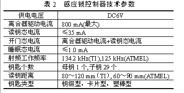

1.3 技术参数
感应锁控制器的技术参数如表2所列。

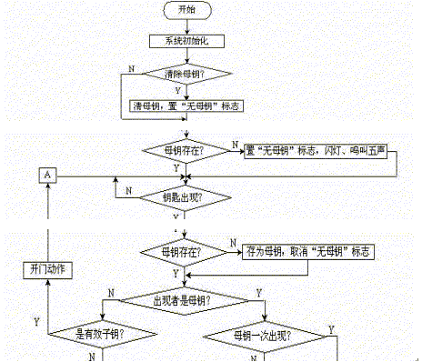

3 电子锁控制器的软件设计
硬件需要与高效率的软件相配合,才能实现感应电子锁的各种功能。软件源代码使用C语言编 写,最终代码固化于89C2051的Flash ROM内。图2为流程图。
