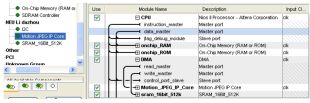

验证系统结构如图15所示,lineswitcher模块把CCIR656标准数据的亮度分量以跳址写入的方式通过Multi-Port SDRAM Controller模块写入到SDRAM中,亮度分量数据从隔行扫描变为逐行存贮。Multi-Port SDRAM Controller模块是一个工业级的SDRAM控制器,可以将一个SDRAM数据端口仿真成四个虚拟的数据端口(两个写端口+两个读端口)。SDRAM在存储空间使用上划分为4个区块,在lineswitcher模块写入一个区块的同时,Motion JPEG IP核读出前一个已写入亮度分量的区块。Motion JPEG IP核输出端是一个Avalon总线上的具有流控制属性从端口。DMA控制器与Motion JPEG IP核以流控制的方式进行数据传输,并把数据转移到SRAM中。整个过程无需NIOSII处理器干预,只须等DMA控制器写满SRAM后以中断的方式通知NIOSII处理器以使其挂起Motion JPEG IP核,防止存入SRAM中数据被覆盖。最后使用DE2_Control_Panel传输SRAM中压缩后的数据到PC中,便可看到采集后图像经压缩后的效果。NIOSII处理器的作用是初始化DMA控制器和通过I2C总线设置ADV7181。

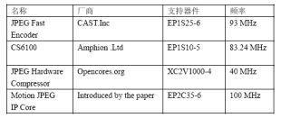

本文设计的Motion JPEG视频压缩IP核在Quartus II 6.0中进行静态时序分析,得到的最高运行频率是150Mhz。
现有IP核与本文设计的IP核的运行频率比较
实际验证时不仅对处理CCIR656标准数据的能力给予验证,同时也为100Mhz的运行频率进行了验证,结果证明IP核可以在100Mhz的运行频率下正常工作。验证方法是把7帧952568的亮度分量文件存入SDRAM中作为原始数据,整个验证系统以100Mhz频率运行,经过0.05秒完成7帧的压缩,帧率可达147 frame/s。压缩后图像的大小为原来亮度图像的十分之一。
