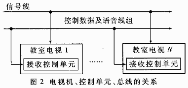

各教室电视机的关系如图2所示。每台电视机内嵌一块由51系列单片机等组成的接收控制单元,此单元与电视机的关系如图3所示
没接控制单元之前,电视机的状态由遥控器控制,遥控器的红外信号被电视机的遥控接收器接收并解调整形,然后送到电视机的CPU实现对电视机的各种操作。加接控制单元后,遥控接收器收到的控制信号不再直接送到电视机的CPU,而是送到控制单元解码,对于已授权功能对应之指令控制单元将予以转发。而没授权功能对应之指令将不转发。
当控制中心通过控制总线送来控制宏指令时,控制单元首先对之进行校验,在传输无误的前提下再对之进行解析,解析成电视机CPU可接受的指令或指令组。控制单元具有模拟遥控器编码的能力,对解析出的指令以遥控器编码方式发送给电视机的CPU,实现对电视机的控制目的。
