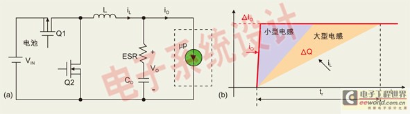

图1所示的同步降压转换器拓扑能有效地将电池电压转换为低内核电压。通常,具有集成MOSFET的固定频率脉宽调制(PWM)DC/DC转换器在正常负载条件下具有90%以上的转换效率,但由于开关损耗和栅极驱动损耗的影响,它们在轻负载条件下(如便携式设备的待机模式)的效率较低。为使便携式设备实现超长的电池待机时间,转换器能在轻负载条件下提供高效率非常重要。
图1:(a) 同步降压转换器拓扑结构图;(b) 负载瞬态过程中的负载电流和电感电流。

对从小于1mA负载到满负载的阶跃负载瞬态而言,电压瞬态响应通常应在±3%以内。当阶跃负载被施加到系统和输出电容时,该电压瞬态与等效串联电阻(ESR)和转换延迟密切相关。通常情况下会采用小型ESR陶瓷电容,因此,通过优化环路设计和电感值来最小化输出电容器两端的电压瞬态最具挑战性。输出电容器需要在瞬态响应期间提供负载电流。微处理器所需电流的斜率比降压转换器电感电流的斜率大得多。负载电流和电感电流之间的差决定了需要由输出电容提供的电荷数量,如图1(b)所示。如果可以减少该非平衡电荷,则能降低瞬态电压,减小输出电容。电感电流的斜率越大,瞬态响应就越快,压降也就越低,因此瞬态响应取决于电感电流跟随负载电流的方式。电感电流上升时间与此处描述的控制环路带宽密切相关。

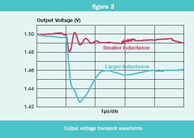

其中,ΔDMAX为负载瞬态期间最大的占空比增加值。由此可见,采用小型电感也可以获得高环路带宽,从而实现快速的负载瞬态响应以满足瞬态电压要求。图2给出了小型电感和大型电感的输出电压瞬态响应曲线,它表明电感越小,负载瞬态响应越快。

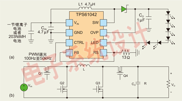

   图3:(a) 典型的白光LED驱动器的调光模式;(b) H桥接降压/升压转换器电路。

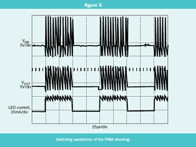

然而,利用200Hz~20kHz的低调光频率可能会产生听得见的噪声。为避免这种噪声,白光LED驱动器所提供的调光频率应超过听得见的噪声的频率范围。图3(a)和图4给出了典型的应用电路及其开关波形。
           图4:图3(a)电路的PWM调光开关波形。

硬盘驱动器和许多I/O通常采用3.3V电压轨供电。由于单个锂离子电池的电压为3.0~4.2V,所以它需要降压/升压功能以充分利用可用电量,从而延长电池的使用寿命。图3(b)是H桥接降压/升压转换器电路。如何选择正确的控制方案以实现高效率呢?这种降压/升压转换器有两种基本的控制架构。
第一种控制方案是使转换器工作在传统的降压/升压模式。当Q1和Q3同时导通时,输入电压被施加到电感上,能量存储在电感中,输出电容为负载提供电源。当Q1和Q3截至,Q2和Q4导通时,电感电流流经Q2和Q4,将存储的电能供给输出端。

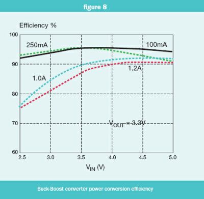

为利用最小尺寸解决方案进一步满足延长电池使用寿命的要求,这里采用集成的N通道MOSFET作为顶部的开关MOSFET。对于给定的裸片尺寸,N通道MOSFET的导通电阻比P通道MOSFET低,因此这种方案进一步减少了传导损耗。然而,驱动N通道MOSFET需要借助电荷泵电路提供高栅极驱动电压。由德州仪器(TI)开发的一项创新技术在保持总芯片尺寸小于P通道MOSFET的同时,将这些电荷泵电路集成到芯片上,从而以最小尺寸的解决方案实现最高效率。图5给出了TPS6300在各种负载条件下典型的应用电路图,其最高效率可达95%。图6为该电路在各种负载条件下的效率曲线图。
      图6:各种负载条件下的效率,最高效率可达95%。
