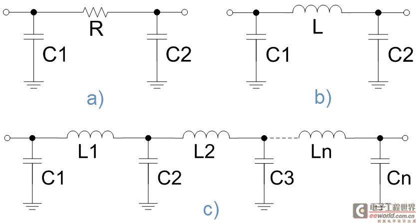

对于EMI/RFI滤波器而言,从架构上看,最常见的架构是“Pi”滤波器,顾名思义,这种架构类似于希腊字母“π”。常见的π型滤波器有两种,分别是C-R-C(电容-电阻-电容)滤波器和C-L-C(电容-电感-电容)滤波器。其中,C-R-C滤波器(见图1a)也称RC-π型滤波器或π型RC滤波器,用于音频及低速数据滤波应用;C-L-C滤波器(见图1b)也称作LC-π型滤波器或π型LC滤波器,用于音频、低速及高速数据滤波应用。
π型滤波器还有一种扩展类型,即形状象梯子的梯形滤波器,其中最常见的是LC(电感电容)梯形滤波器(见图1c),这种滤波器承受更高的数据率,但在滤波元件(电感或电容)增多时,尺寸和成本会成为问题,导致物料成本更高、封装更大。
图1:常见EMI/RFI滤波器类型的结构示意图:a) π型RC;b) π型LC;c) LC梯形。
这几种类型的EMI/RFI滤波器中,从频幅响应比较来看,π型RC滤波器的跃迁带(transition band)最宽,转折率(rolloff)最低;π型LC滤波器的转折率较低,但跃迁带适中;梯形滤波器则能实现极高的转折率及较窄的跃迁带宽。

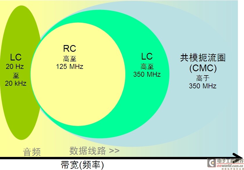

在便携设备市场,手机占据重要位置。自然地,手机中诸多位置都会应用到集成ESD保护的滤波器。就手机应用而言,常用的滤波器除了LC和RC滤波器,还有共模扼流圈EMI滤波器,这种滤波器帮助减少寄生电感,提供更出色的共模滤波。这些手机滤波器的类型带宽频谱见图3。
图3:手机滤波器类型带宽频谱。
不同的手机应用需要采用不同的滤波器。一般而言,应用的数据率越高,滤波器线路的总电容就要越小。对于音频线路等数据率相对较低的手机应用而言,EMI滤波器的标准电容在几百个pF范围内,就足以提供优秀的滤波性能和最小的信号干扰。

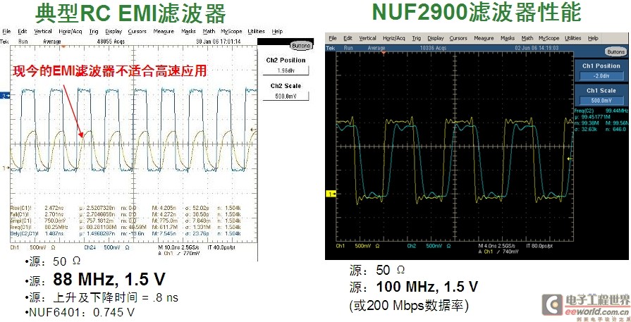

在上述手机高分辨率显示屏和相机接口等数据应用中,还可以采用高速LC滤波器,如安森美半导体的NUF2900MN。与传统RC滤波器相比,高速LC滤波器的截止频率更高、宽频衰减更大、插入损耗更低。如NUF2900MN的典型截止频率为350 MHz,在800 MHz至6.0 GHz频率时提供大于-30 dB的衰减,插入损耗性能也更具优势,参见图4。

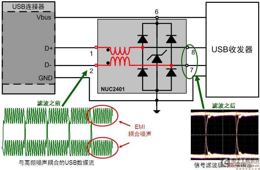

值得一提的是,手机中的高带宽应用越来越多,显示屏尺寸更大且分辨率更高,而且空间受限,推动并行数据转向串行数据,解决方案就是采用低压差分信令(LVDS)来串行MDDI、MPPI、USB 2.0和uSerDes等数据,相应地采用共模扼流圈(CMC) EMI/RFI滤波器,通过高带宽差分信号,同时滤除不需要的共模EMI/RFI信号。在这方面,可以采用安森美半导体的NUC2401MN高速串行数据滤波器。这是业界首款集成超低电容(0.8 pF) ESD保护和共模滤波技术的CMC滤波器,采用小型2.0×2.2 mm DFN封装,单颗元件适合USB2.0(480 Mbps)、IEEE1394(400 Mbps)、MDDI(最高550 Mbps)、MIPI(最高1.0 Gbps)和HDMI 1.2(每通道最高1.32 Gbps)等多种高速设计,为这些应用消除共模噪声,提供纯净的数据流。
图5:带超低电容ESD保护的集成CMC滤波器NUF2401MN用于USB2.0等高速应用
值得一提的是,NUC2401MN与电容同样低于1 pF的硅竞争器件相比,提供更优异的ESD钳位性能,非常适合高速数据线路的EMI滤波及ESD保护应用。
