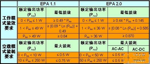

因此,电源适配器的工作能效及待机能耗成为美国环保署(EPA)"能源之星"等规范瞄准改善的目标。2008年11月开始生效的"能源之星"外部电源(EPS) 2.0版规范(简称EPA 2.0)就在1.1版基础上提高了要求,如表1所示(Ln为额定输出功率的自然对数)。例如,额定功率大于49W的外部电源在标准工作模式的能效基准要求从0.84提到0.870,而交流-直流(AC-DC) EPS最大空载待机能耗也大幅降低。
                表1:美国环保署"能源之星"外部电源的1.1及2.0版规范。

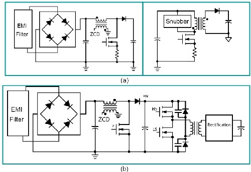

如前所述,一旦功率大于75W,除了满足上述工作能效及空载能耗要求外,电路中还面临着加入PFC的要求,这在改善功率因数、使电网电能得到更高效利用的同时,也会使得电路结构更为复杂。在这类应用中,传统电源架构是PFC+PWM的两段式架构,即在非连续导电模式(DCM)或临界导电模式(CrM)段后跟随着准谐振反激段,每个段都使用一个控制器,如图2(a)所示。
与这种两段式架构不同,近年来涌现出一种新颖的单段式PFC架构,如安森美半导体新推的一款组合控制器NCP1901。它在单颗IC中结合了CrM PFC和半桥谐振转换段,能够提供实现高能效、小外形因数笔记本适配器所需的全部功能,如图2(b)所示。这种架构使用的元器件数量更少,为两段式架构提供了良好的替代选择。
NCP1901半桥谐振段工作在固定的频率和占空比,从而降低开关损耗。这器件通过调制半桥电源段实现稳压,而其在初级端的稳压消除了反馈环路,简化了电路。安森美半导体并基于NCP1901推出新的90W笔记本适配器参考设计,如图3所示。这参考设计在115 Vac和230 Vac输入条件下测得的工作能效分别为8?.4%和90.9%,115 Vac条件下的空载能耗为420 mW,且符合IEC61000-3-2要求的EPA 2.0规范对功率因数的要求(即115 Vac条件下功率因数不低于0.9),以及EPA 2.0对工作能效的要求。
图2:传统两段式架构(a)与新颖的单段式架构(b)对比。
