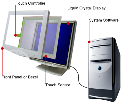

搞清设计所需是触摸产品设计最重要的第一步。触摸屏供应链上的许多提供商通常提供许多令人迷惑的不同组件,而更多的时候是一些提供商联合起来为终端客户提供一个价值链。图1中给出了触摸屏生态系统的构成图。有趣的是,无论是在最新的笔记本电脑,或者最新的触摸屏手机中,该生态系统都是一样的。
                                      图1:触摸屏控制器解析
1 前面板或外框
前面板或外框是终端产品的最表层。在某些产品中,该外框将透明的盖板围起来,以免受到外部的恶劣气候或潮湿的影响,也防止下面的传感产品受到刻划以及破坏(见#3)。也有些时候,最外面的框只是简单地覆盖在触摸传感器的上边,这种情况下仅仅是一个装饰。
2 触摸控制器
通常,触摸控制器是一个小型的微控制器芯片,它位于触摸传感器和PC/或嵌入式系统控制器之间。该芯片可以装配到系统内部的控制器板上,也可以放到粘贴到玻璃触摸传感器上的柔性印刷电路(FPC)上。该触摸控制器将提取来自触摸传感器的信息,并将其转换成PC或嵌入式系统控制器能够理解的信息。
3  触摸传感
触摸屏“传感器”是一个带有触摸响应表面的透明玻璃板。该传感器被安放到LCD上面,使得面板的触摸区域能覆盖显示屏的可视区域。如今市场上有许多种不同的触摸传感技术,各自都采用彼此不同的方法来检测触摸输入。基本上,这些技术都是在触摸时,使电流流过面板,从而产生一个电压或信号的变化。这个电压变化将被触摸控制器传感,从而确定屏幕上的触摸位置。
4 液晶显示器(LCD)
绝大多数的触摸屏系统用于传统的LCD上。用于触摸产品的LCD选择方法与传统系统中基本相同,包括分辨率,清晰度,刷新速度,成本等。但在触摸屏中的另一个主要的考虑是辐射电平。由于触摸传感器中的技术基于面板被触摸所产生的微小的电变化,能够辐射许多电气噪声的LCD是设计中的难点。在选择用于触摸系统中的LCD之前,应该与触摸传感器提供商进行协商。
5 系统软件
触摸屏驱动器软件可以来自原厂商(如手机中的嵌入式OS),也可以是后来加装的软件(像在传统PC上加一个触摸屏)。该软件应能使触摸屏和系统控制器一道工作。它将告诉产品的操作系统如何解析来自触摸控制器的触摸事件信息。在PC型应用中,绝大多数触摸屏驱动器的工作像一个鼠标。这就使得触摸屏幕与在屏幕上的同一位置上连续的按鼠标非常相似。在嵌入式系统中,嵌入式控制驱动器必须将出现在屏幕上的信息与接收到触摸的位置进行比对。

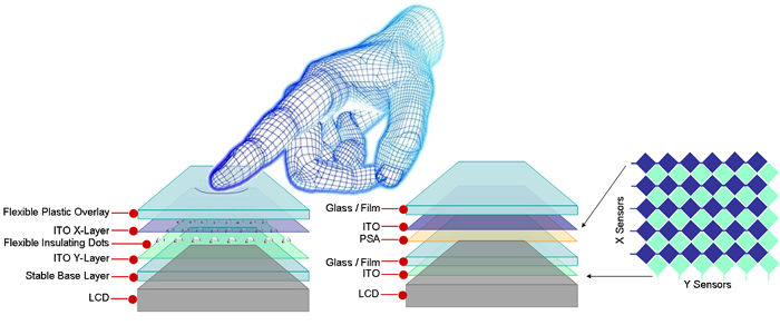

我们将深入了解一下两个最常用的触摸屏技术。使用最广泛的技术是阻性触摸。绝大多数人可能以前都在银行的ATM机上、许多商场里的信用卡检查机、甚至是在餐馆里输入一个订餐单时用过这类阻性触摸技术。而投影型容性触摸屏,使用的范围还没有这么广,但具有快速发展动力。许多采用投影型容性界面的手机和便携式音乐播放器都在投放市场。无论是阻性或容性技术都有一个坚固的电组件,都利用ITO(氧化铟锡,透明导体),这两种技术都会长期使用。
阻性触摸屏包括有一个柔性顶层,然后是一层ITO,一个空气隙,然后是另一层ITO。面板有4根线附到ITO层上:“X”层的左右侧各一根,“Y”层的顶端和底端各一根。
当柔性顶层受压接触到下面一层时检测到触摸。触摸的位置按如下两步来测量:首先,“X右”被驱动到一个已知电压上,而把“X左”驱动到地,读取来自Y传感器的电压。这样就提供了X坐标。对于另一个坐标轴重复这一过程,即可确定精确的手指位置。
阻性触摸屏还有5线和8线型。5线型用更耐用的低阻“导体层”来代替最上面的ITO层。而8线面板则通过对面板特性的更好校准来实现更高的分辨率。
对于阻性技术来说有几个缺点。柔性顶层只有75%-80%的透光度,而且阻性触摸屏测量过程中也有较多的误差源。如果ITO层不一致,电阻在传感范围将不会线性变化。需要10-12位的测量电压精度,这在很多环境中都是困难的。为了将触摸点与下层的LCD图像对准,许多现有的阻性触摸屏都需要周期性的校准。
反之,投影型容性触摸屏没有活动部件。在LCD和用户之间只有ITO和透光度几乎为100%的玻璃板。投影型容性传感硬件包括一个玻璃顶层(见图2),下面是一个X传感器阵,一层绝缘玻璃,再下面是位于玻璃基片上的Y传感器阵。面板连接到每一个X和Y传感器,故5 x 6的面板共有11根连线(如下面的图3所示),而10 x 14面板则有24条传感器连线。
图2:用于“阻性屏”(左)和“容性屏”(右)的堆叠层
当手指或其他传到物体接近屏幕时,在传感器和手指之间产生一个电容。虽然该电容相对于系统中的其他电容比较小(大约是20pF中的0.5pF),但还是可以利用集中技术测量出来的。其中一种技术就是利用赛普拉斯半导体公司被称作为CSD的PSoC器件。它包括快速对电容器充电,然后测量对一个放电电阻的放电时间。

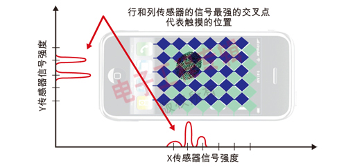

设计一个投影电容传感器阵列的目的是在同一时间使手指能够与多于一个的X传感器和一个以上的Y传感器发生作用(见图3)。这是的软件能够通过内插来非常精确地确定手指的具体位置。例如,如果传感器1,2,3感应出的信号强度分别为3,10和7,则手指的中心位置应该位于(1*3+2*10+7*3) / (3+10+7) = 2.2处。
图3:行和列传感器的信号强度确定了触摸的位置
因为投影型电容面板具有许多个传感器,因此结合其他技术,可以同时检测多个手指。实际上,投影型电容可以同时检测高达10个手指。故可以实现激动人心的一些基于多个手指按压的新应用。试想,你能够在手机上弹钢琴吗?在PDA上用多个手指同时玩游戏又如何?
