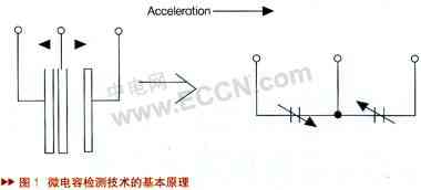

图1中,当物体有向右的加速度时,由于惯性,中间挡板与电容板间距随之变化,从而造成电容值的变化(也有通过改变电容板的面积实现电容变化的)。经过后续开关电容、单位增益放大、电荷放大电路等一系列处理就可以得到与加速度信息成正比关系的电压信号。系统采用的MMA7260QT加速度传感器就是基于上述原理。

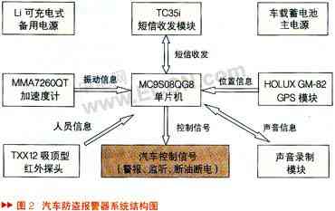

系统结构框图
如图2所示:以MC9S08QG8单片机为核心,辅以MMA7260QT加速度模块、HOLUX GM-82 GPS模块、TC35i GSM Modem模块等功能模块实现对汽车的实时监控。电源部分拟采用车载蓄电池做主电源;一旦主电源被切断,即切换到内置电池供电,进入节能模式,有效工作达数月以上。

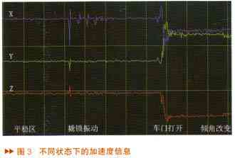

由上文可知,我们需要从加速度信息中提取出以下三种信息:撬锁时车体振动、车门打开时的加速度信号、车辆的倾角变化。它们的波形如图3所示,在正常情况下,如图中的平稳区所示,X、Y、Z三个方向的加速度基本不变(但是有轻微的扰动)。有人撬锁时,加速度值会出现一个减幅震荡的过程,震荡的周期很短,只有十几毫秒。而在车门打开的过程中,加速度值会出现一个很大的变化,并且持续的时间较长,能达到上百毫秒。
经分析我们可以发现,撬锁振动和车门打开时的加速度值都与加速度变化的速度有关,更适合用差分来表示;倾角的变化只与加速度值变化的大小有关,而与变化的速度无关,可以直接用当前的加速度来表示。针对声波振动所造成的误报,本文采用两种办法:由于声波振动的频率远高于撬锁振动的频率,适当降低ADC的采样频率就可以滤去大部分,系统的采样频率是1000Hz;若干项相邻差分值加权平均,这相当于低通滤波的作用,也可以滤除声波造成的振动,系统采用3项加权平均。假设ADC采样量化后的值为

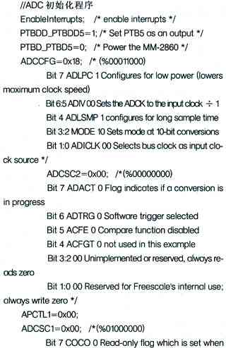

对于倾角的检测通过现在的加速度值与平稳状态下的加速度值作差得到,设初始加速度值为a(0),则当a(i)-a(0)的绝对值大于设定值时即可认为倾角变化超标,启动报警。ADC初始化的部分程序如下:

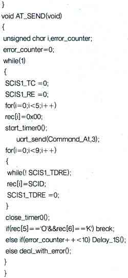

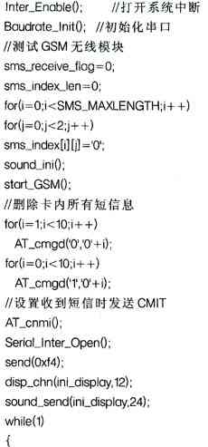

车辆信息的传输与控制主要依靠的是Siemens公司的TC35i GSM Modem模块。单片机通过串口对TC35i写AT指令,从而达到信息的传输与接收的目的。
单片机控制TC35i收发信息的主要程序如下:

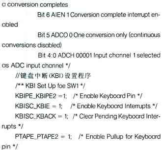

1) SOPT1寄存器写入问题:SOPT1是一个单次写入寄存器,每次复位后只能写一次。所以它的每个位要一次写入,而不能分多次写。比如下面语句
则单片机只认为第一条指令有效,而后面的语句无效。这样就造成外部中断复位脚可用,看门狗定时器却不能关闭。应该写成以下形式
