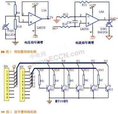

采集卡选用SBS公司的ADT600,它与PC/104完全兼容,最多提供十六个模拟输入通道,通过71055的可编程外围接口(PPI)提供24路数字量I/O线。模拟量输入的量程可用跳线器选为?5"+5V,?10"+10V,0"10V,并带有+/?35V的过压保护。本系统的模拟量是电压电流信号,量程选择?5"+5V。而I/O通道通过71055的PPI设置为方式0的基本输入输出,采集卡和调理板调理电路硬件连接图如图2、3所示。
电压、电流模拟量的采集应注意数字地和模拟地的分离,以减小干扰,最后通过磁珠单点相连,而I/O电路将电压/地的数字I/O信号通过转换电路转换为采集卡输入电压范围的地/开路信号。

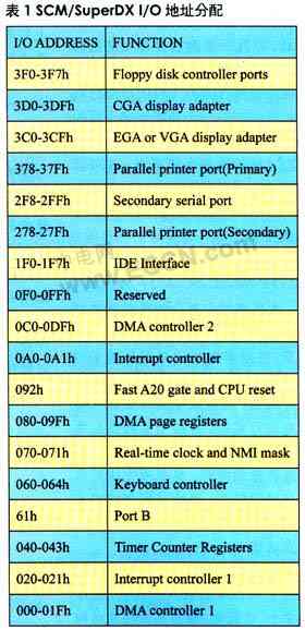

由于SCM/SuperDX提供的I/O资源有限,因此,采集卡ADT600和1553B通讯卡的I/O地址的合理选择就十分重要,以避免冲突以及在调试时产生不必要的麻烦,SCM/SuperDX的I/O地址分配如表1所示。ADT600模块要占据十二个连续的I/O口的位置,基地址由DIP开关选择,而ASF-PC/104卡需要主机为其分配未经使用的8块连续的地址寄存器,考虑以上因素,选取ADT600的基地址为300h,ASF-PC/104为390h。

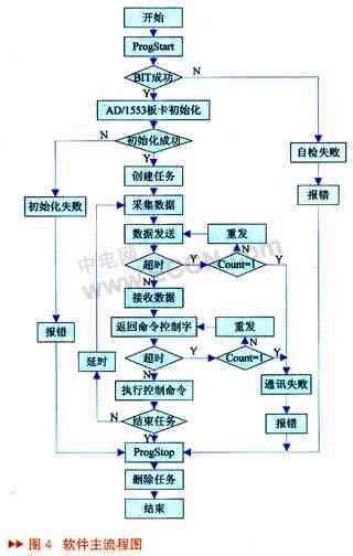

软件设计的重点主要包括底层设备驱动的编写、系统任务的划分及优先级的设定。操作系统选用VxWorks,以充分满足1553B实时通讯的要求,系统总体软件主流程图如图4所示。系统启动之后执行主程序进行自检测和AD/1553板卡的初始化,若失败则报错,将错误信息显示在显示屏上,成功后创建主任务并执行,包括数据的采集、发送和接受及解析命令控制字并执行,主程序将循环执行,直到上位机发送停止程序的控制命令。

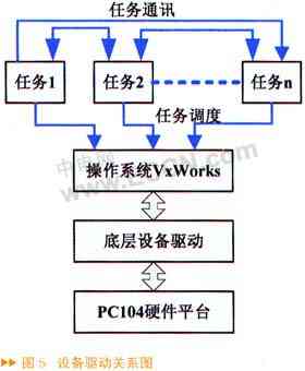

驱动程序为硬件平台和应用软件间提供一个固定接口的软件层,应用程序必须通过驱动程序才能与硬件进行数据通信。而驱动程序的编写又与操作系统密切相关,具体的操作系统对驱动的要求有所不同,本设计的底层驱动和操作系统VxWorks及任务关系图如图5所示。根据本系统的实际需要,编写了与VxWorks系统密切相关的底层设备驱动。

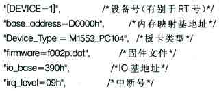

首先介绍1553B通讯卡的驱动配置。本系统选用的1553B通讯卡有两种板卡访问方式:内存映射和I/O访问。I/O寻址采用专门的指令,编程缺乏灵活性,并且每次只能传送单个字节;而内存映射方式指令丰富,编程方便、硬件节省,便于实现快速交换数据。故选用内存映射方式,PC/104可以映射的空间为0xC8000"0xEFFFF,选取内存映射基地址为0xD0000。同时INT引脚通过跳线选择IRQ9。软件设置如下:
1)调用setup_fw.c将固件库源文件F002p.dat生成与ASF-P104卡匹配的Firmware.h(固件数据结构)文件,为板卡硬件提供匹配的接口定义信息;
2)在sbs_sys.h文件中添加#define VXWORKS和#define NO_FILE_SYSTEM语句行,设置操作系统信息;
3)在dev_cfg.h文件中按如下设置定义设备配置信息:

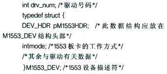

配置好软件设置后就是1553驱动程序的实现,即完成设备驱动函数的编写。在编写函数之前,需要定义驱动号以及设备的描述符,这在头文件中实现,如下所示:
}M1553_DEV; /*1553设备描述符*/

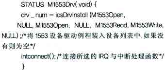

头文件定义完毕就可以编写函数了,以编写M1553Drv( )函数为例。M1553Drv( )函数调用iosDrvInstall( )安装设备的驱动例程。它在设备驱动程序表中为设备分配一个条目,并在其中填入此设备xxCreate( ),xxDelete( ),xxOpen( ),xxClose( ),xxRead( ),xxW rite ( )和xxIoctl( )等函数的地址。函数实体如下:
一一编写其他的1553设备驱动函数M1553DevCreate( ),M1553Open( ),M1553Read( )和M1553Write( )以及中断服务程序M1553Int( )。

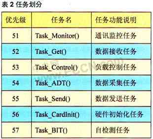

根据系统功能需求,主任务划分如下,任务间总体上采用优先级抢占机制进行调度,各任务功能及优先级的划分如表2所示。PC/104优先接受来自飞机控制设备的命令字,然后执行负载控制任务,等待控制任务释放信号量后,程序就执行数据采集及发送任务,通讯监控任务对数据的接发进行实时监控,确保无信息的丢失,更重要的是,第一时间传递发控设备的控制命令,若启动重发机制之后仍然接受不到信息则会报错。而硬件初始化及自检测任务只是在主程序开始时调用,由于优先级的限制,只有等待再次软启动之后才会再次执行。
除了优先级的抢占外,主要任务间还通过设置信号量进行二次调度,确保任务的连续正确执行及资源的合理分配,优化程序结构。在主程序引导函数ProgStart( )中,建立了2个二进制信号量和1个互斥信号量:semCON,semSEND,currNodeSemId。semCON信号量用于数据接收任务和监控任务的信息传递,主要是数据的超时重发机制监控;semSEND信号量用于数据采集任务和数据发送任务的信息传递;currNodeSemId信号量用于数据采集监控任务中数据采集的完整性而设立的信号量,避免通讯任务抢占临界资源以及调用不合理而产生"死锁"现象。其中,2个二进制信号量创建时为空(SEM_EMPTY),处于不可用状态,高优先级任务执行semGive()释放后变为满(SEM_FULL),变为可用状态,供低优先级任务执行semTake()使用。互斥信号量currNodeSemId创建时,为了避免优先级倒置的情况以及为任务提供删除安全,联合使用了SEM_Q_PRIORITY、SEM_INVERSION_SAFE、SEM_DELETE_SAFE选项联合使用,使用按位或操作,程序代码如下:
