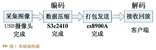

首先需要对系统进行总体规划,将系统划分成几个功能模块,确定各个模块的实现方法。整个视频监控系统采用C/S结构,从主体上分为两部分:服务器端和客户端。服务器端主要包括S3C2410平台上运行的采集、压缩、传输程序,客户端是PC机上运行的接收、解压、回放程序。视频监控终端从现场的摄像头捕获实时的视频信息,压缩之后通过以太网传输到视频监控服务器上。
如系统结构图(图1)所示,视频图像采集和打包发送在服务器端完成,图像的接收解包和回放将在客户端完成。

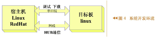

构建嵌入式Linux开发平台需要先构建交叉编译环境,如图4所示。一套完整的交叉编译环境包括主机和目标机。在开发中主机是一台装有红帽公司的FedoreCore 2操作系统的PC机,目标机是基于S3C2410的视频监控终端。选用的交叉编译器是GCC3.3.4 for ARM版,嵌入式Linux内核源代码包版本号为2.6.8RC。
