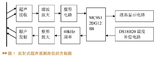

反射式超声波测距仪的硬件电路设计
本系统硬件电路由单片机最小系统、温度补偿电路、超声波发射电路、超声波接收电路、显示电路构成,如图1所示。
本超声波测距仪的具体工作过程如下,在单片机产生复位信号后,由MC9S12DG128B产生一个控制信号,控制外围电路产生40kHz的超声波,经整形放大后加到超声波换能器发射出频率为40kHz的超声波。同时,计数MC9S12DG128B内部的定时器,测量超声波信号从发出到接收所花的时间,并把经超声波换能器R接收到的超声波信号放大、滤波、整形,并作为接收信号来启动定时器的输入捕捉功能,完成一次超声波测距的时间操作。同时,由温度传感器DS18B20测得当前的环境温度,读入单片机,然后经其处理,在液晶显示屏上显示相应的测量值以及当前温度。

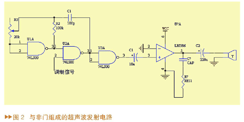

超声波的发射电路
超声波发射电路一般由超声波反射器T、40kHz的超音频振荡器、驱动(或激励)电路等组成,本设计利用门电路产生40kHz的超声波,组成的超声波发射电路见图2。
图中,与非门74LS00和LM386组成超声波发射电路,用74LS00构成多谐振荡器,通过调节20k的电位器,可产生超声波发射的40kHz信号,其中U3A为驱动器,电路振荡频率f≈1/2.2RC,单片机的控制信号由U2A输入。为增大超声波的发射频率,本设计利用了单运放LM386,发射距离可达4m。

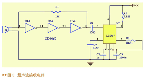

超声波的接收电路
超声波接收电路如图3所示。接收头采用与发射头配对的超声波接收器R,将超声波调制脉冲变为交变电压信号。为了进行信号的整形,在设计中的CMOS电平的6非门芯片CD4069,可以减少电路的复杂程度,提高电路的带负载能力。整形后的信号由C1耦合给带有锁定环的音频译码集成块LM567的输入端3脚,当输入信号的幅度落在其中心频率上时,LM567的逻辑输出端8脚由高电平跃变为低电平。

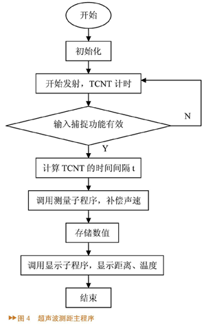

系统软件设计
系统软件包括主程序、温度采集子程序、定时器计时子程序、计算子程序、液晶显示子程序等。主程序包括初始化和各个子程序的调用,最后把测量结果用液晶显示屏显示出来(见图4)。
